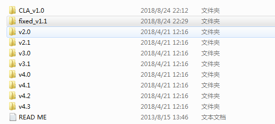

开环空载或轻载启动,可以看这个例程:
C:\ti\controlSUITE\development_kits\HVMotorCtrl+PfcKit_v2.1\HVPM_Enhanced_Sensorless_2803x
没有开环带载启动的例程。
如果要无传感带载启动,那就要用到高频注入算法,可以考虑HFI的库。在上面例程的基础上,把下面这个库加进入:
C:\ti\controlSUITE\libs\app_libs\motor_control\libs\HFI\v100
