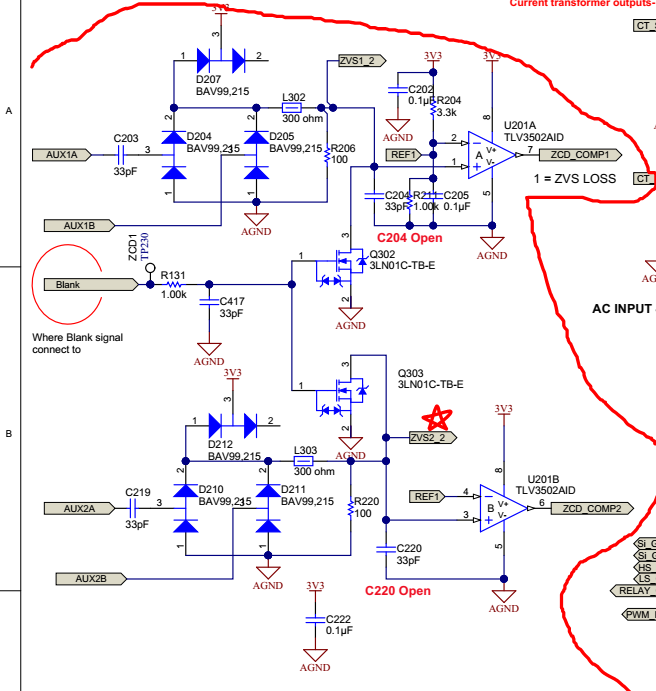

该拓扑结构应是与软开关的实现密切相关,那么请问这个拓扑比较的意义和作用是什么呢?
1.比较电感电压的大小吗?
2.AUX1A输出接的电容是什么作用?
3.blank是由什么获得的?
4.为何输出1=ZVS LOSS?
1.比较电感电压的大小吗?
2.AUX1A输出接的电容是什么作用?
3.blank是由什么获得的?
4.为何输出1=ZVS LOSS?
