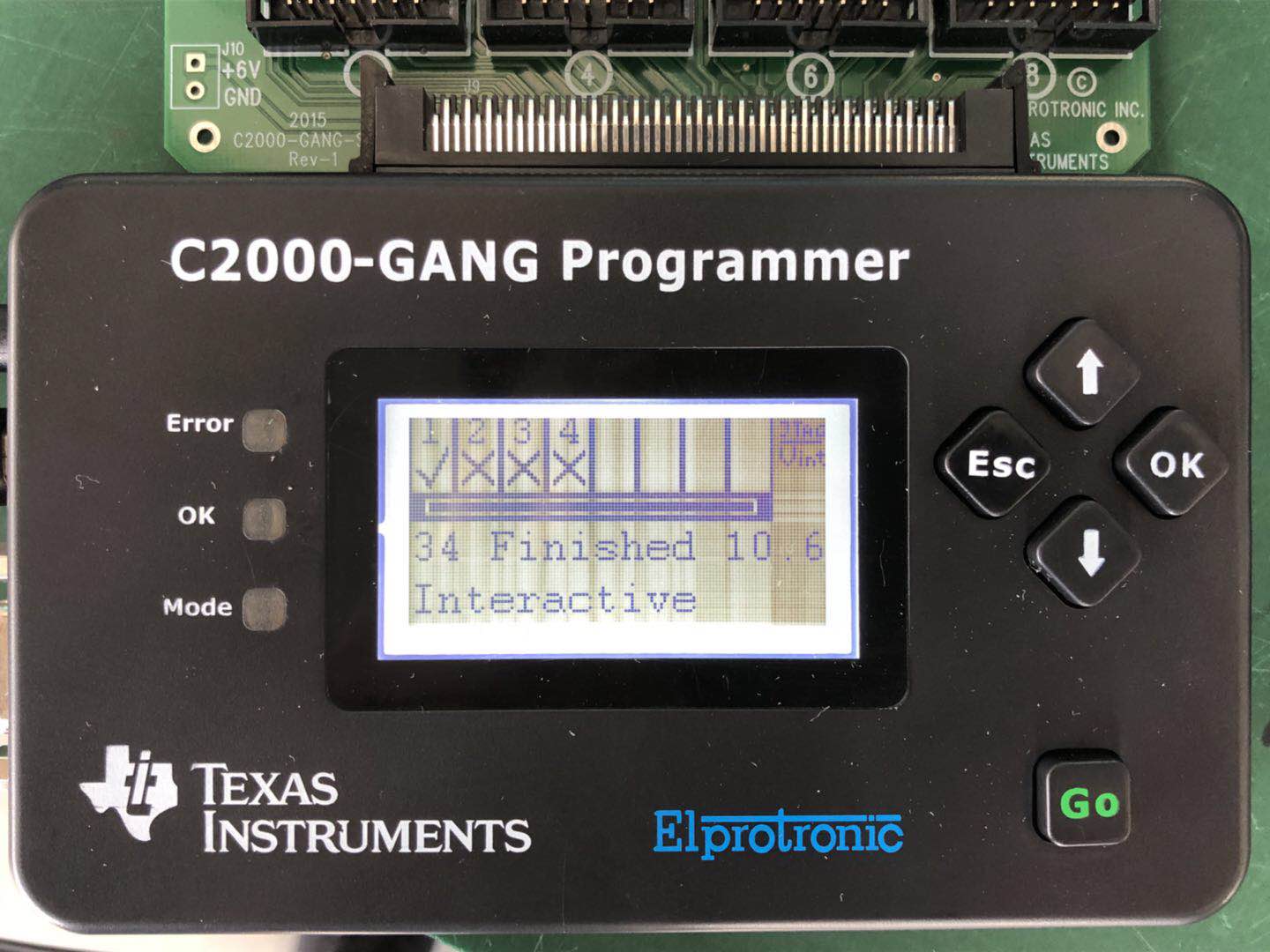

 各位好,
我在使用C2000-GANG给TMS320F2809烧录程序的过程中遇到一些问题想请教?
1. 首先编程器的背光不太清晰,会有闪屏的现象;
2. 程序烧写的过程中,Mode指示灯亮,我是给一个板子烧录的,程序烧写之后,屏幕上显示对应的口烧写成功,但是Error和OK指示灯都不亮;
通过工装验证功能一切都正常,分析程序下载进去并且正常;
想请教各位是什么原因,麻烦帮忙分析一下,实际现象如下图所示:
  • 请问您的C2000-GANG是何时购买的?通过哪种渠道购买的,ti官网还是哪一个代理商?
    您现在是如何给它供电的呢?
  • 您好,是从Serial购买的,大概是今年7月份购买,具体时间不太记得了,供电就是通过编程器的适配器给供电的

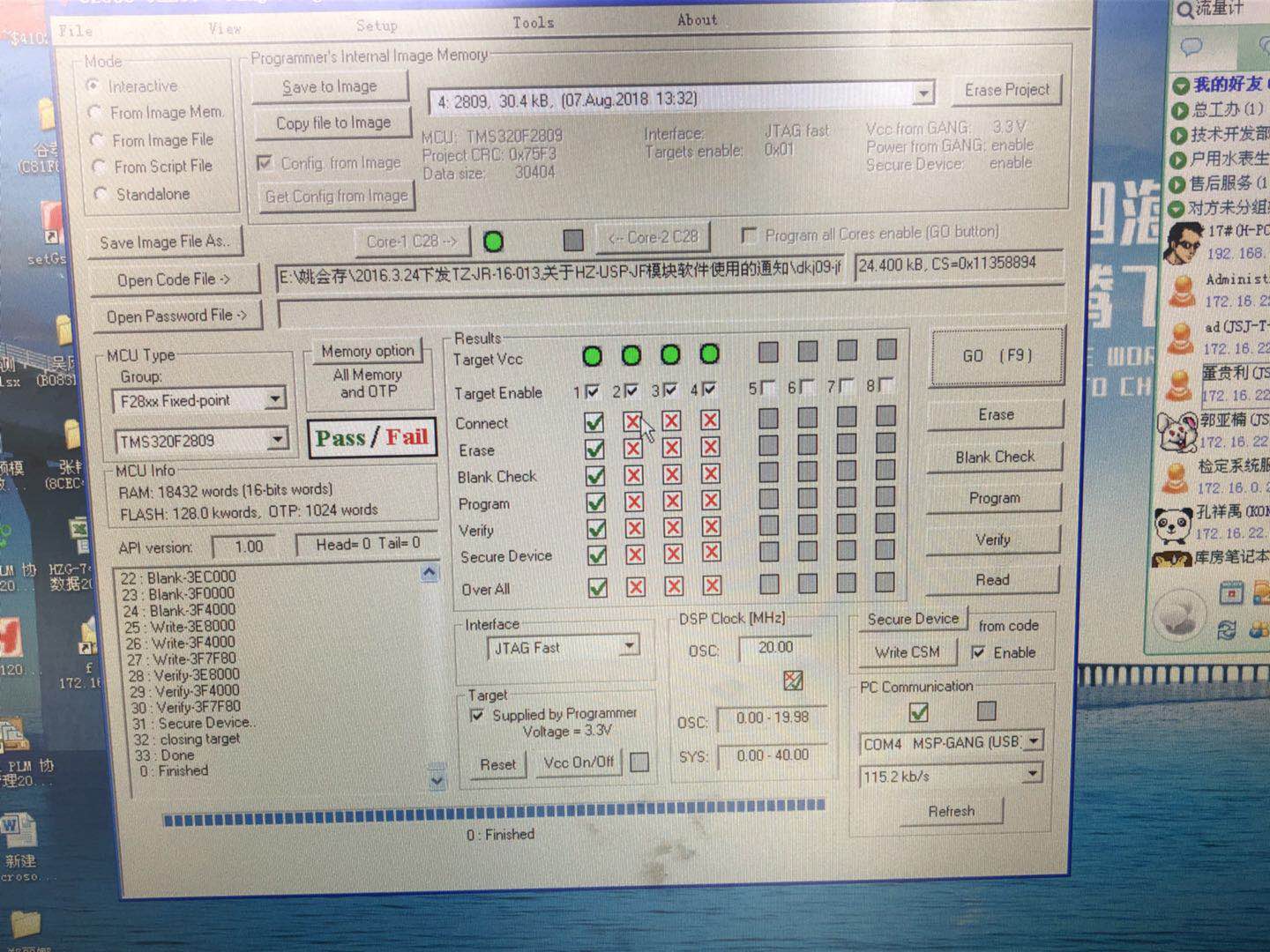

  • 那您可以参考 www.ti.com.cn/.../spruhs0c.pdf 的2.4 Self Test 自测一下看是否正常。若是不能成功自检的话,建议您直接联系新晔来进行售后
  • 您好,通过Self Test功能做了检测,最终显示结果为没有问题,跟C2000-GANG用户手册里面给出的截图一样;另外一个问题是,当编程器刚刚接入电源的时候,Error和OK指示灯是都会亮一段时间,Mode会一直闪,然后三个指示灯同时熄灭;烧录过程中Mode灯闪,Error和OK不亮,烧录完成,屏幕显示finished,三个灯都不亮,并且屏幕一直不清晰
  • 另外想请教一下:有没有可能是供电部分的问题,用自带的适配器供电和用电脑USB供电的结果是一样的
  • 能给一下您self test 的report吗?现在是即使指示灯不正常但程序还是可以正常烧录到芯片的?
  • 供电的话您可以看一下 1.3 Hardware Installation

  • 现在是屏幕上提示finished,程序验证功能都正常
    Report如下:

  • 供电问题已经按照资料说明配置,指示灯仍然不亮,是否 有什么办法读出C2000程序?
  • 确实有点诡异,我之前没有遇见过。请您先在 www.ti.com.cn/.../C2000-GANG 下载最新版本的 C2000-GANG-SW 然后下载TI例程试试。若还是不行,那我去咨询一下国外的工程师。
  • 好的,非常感谢,我们先试一试,如有问题后续再和您沟通!
  • 好的,祝您成功!
  • Dear,
    指示灯现在还是一样的问题,如果可以的话,请帮忙跟国外工程师咨询一下原因,非常感谢!
  • Dear,
  • 好的,我已经发邮件了。之后收到回复我会给您反馈。
  • 你好,这个问题有结论了吗?我的烧录器也存在相同的问题,急需解决,谢谢!
  • 楼主你这个c2000 gang 是如何安装上驱动程序的?我下载的里面怎么只有个MSP的驱动程序,没有c2000的。提示安装不上。能否共享一下你的驱动。
