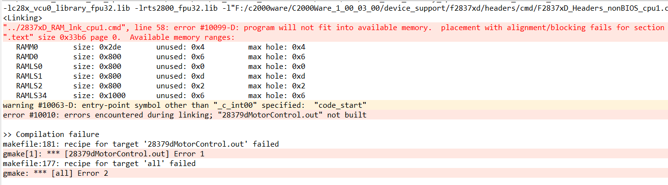

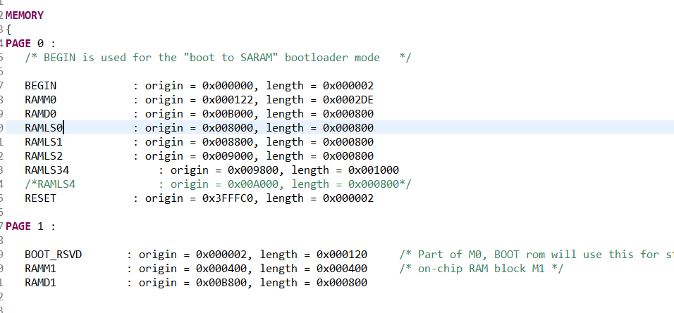

在进行程序移植的时候发生了内存错误,提示内存不足,报错如下:
报错应该是RAMLS0的内存不足,我想请问 我直接改动RAMLS0改为RAMLS01可以么? 把RAMLS0和1的内存合并在一起,那接下来的RAMLS3是继续往后写么? 我这样做的话并修改.text后,程序就运行不下去了,想请问具体修改方法是什么
