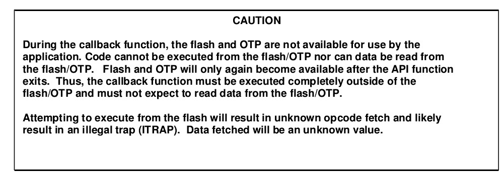

您好,我现在在做一个项目,控制器以28335为核心,控制器需要到放到密闭空间(无法用线连接)去做实验,想要采集一些实验过程中的电压电流数据,实验结束之后可以提取这些数据进行一些分析。
基于上面的这些想法,我能不能用28335的Flash API模块来实现这样的功能,我看到手册上如下图这样说:
这个意思是在API函数期间不能使用Flash吗?
控制器程序肯定是要烧写到flash中运行,但是中断部分是复制到ram里面运行的,所以想来问一下用flash api模块能实现我上面所描述的存储功能吗?
期待得到您的解答,无限感激!
  • 可以的!这段话的意思是在Flash操作的过程中,任何其他对Flash的操作不可以。
    可以将操作Flash API函数及对应的操作函数放入RAM中,将中断全部关闭。

    是要关闭中断,至于API的执行时间,你自己去测试一下就知道了。如果你要程序正常运行,然后还要存储,那么你要把flash api的操作放在中断里面去做,然后算好时间。
    至于提取数据,直接读取不就行了吗?
