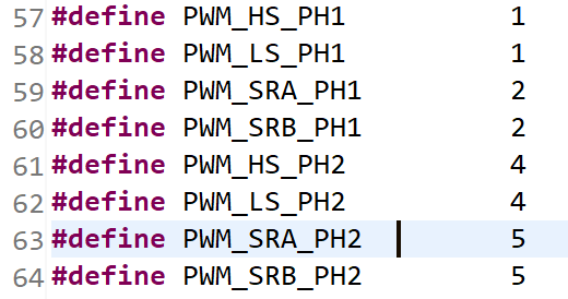

  • 你好,
    1#
    对TIDM-1001项目的详细说明,请参考下面链接对应的User guide
    www.ti.com/.../tiduct9.pdf
    对于软件设置,请仔细阅读例程代码中的内容。
    举例如下,在setting.h文件中,前四个PWM第一相,后四个PWM是第二相。
    #define PWM_HS_PH1 1
    #define PWM_LS_PH1 1
    #define PWM_SRA_PH1 2
    #define PWM_SRB_PH1 2
    #define PWM_HS_PH2 4
    #define PWM_LS_PH2 4
    #define PWM_SRA_PH2 5
    #define PWM_SRB_PH2 5

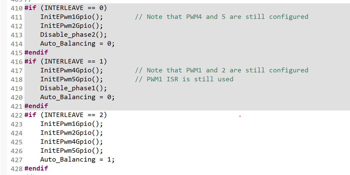

    如图,在main.c文件中也有相应的设置。
