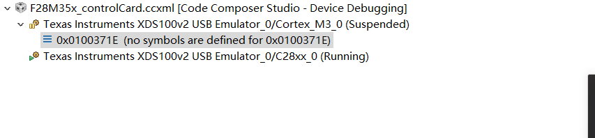

在F28M35的开发板TMDSDOCKH52C1.control card 的版本为release 2.0。
按照步骤:controlSUITE\development_kits\TemplateProjects\F28M35x_controlCARD\RT_Sine_FIR_FFT\Doc\F28M35x Sine FIR FFT Demo Quick Start Guide.pdf的步骤执行操作:
1:硬件连接:J2micro-USB和J20standard USB、J5 Ehernet连接到电脑上;相应的灯亮。J6将2、3短接(EEPROM写不保护)。拓展板上的SW1置USB。配置电脑IP为169.254.4.4;子网掩码255.255.0.0.
2:软件烧写ti\controlSUITE\development_kits\TemplateProjects\F28M35x_controlCARD\RT_Sine_FIR_FFT程序。按照上述文件中4 Software Setup烧写步骤,load program后显示附件1,为什么下载完就是显示运行呀?(和上述文件中不符),并且相应的LED2和LED3并没有按照运行的亮呀?;
点M3核suspend,则出现的是这样的界面,没有main(),如附件2.请问是为什么呀?
3;按照上述文件中5 Crosshair GUI setup设置连接,其中IP为169.254.254.169。也没有连接上,请问是为什么呀?
请问还有什么需要配置,我没有配置的吗?
