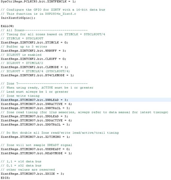

下圖為設定部份
這範例程式是TI官網下載得到,請問為什麼外部記憶體儲存會有這問題??

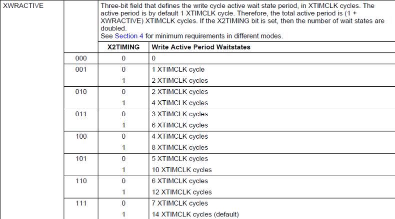

XintfRegs.XTIMING7.bit.XWRACTIVE = 1; //6: if X2TIMING=1, 12 XTIMCLK cycles
請見1.jpg關於XWRACTIVE的設定

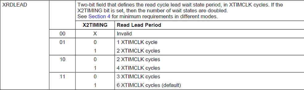

XintfRegs.XTIMING7.bit.XRDLEAD = 2; //à3, if X2TIMING=1, 6 XTIMCLK cycles
請見2.jpg關於XRDLEAD的設定

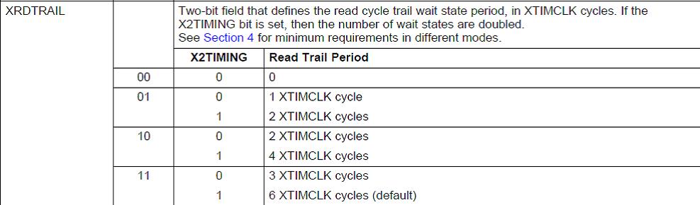

XintfRegs.XTIMING7.bit.XRDTRAIL = 0; //à3, if X2TIMING=1, 6 XTIMCLK cycles
請見3.jpg關於XRDTRAIL的設定

記得再檢查一下XintfRegs的設定是否正確,謝謝!
您好,你說的方式我有用了,但結果還是一樣,最後我直接用你說的ti下載的程式dma_xintf_to_ram example project,結果還是沒變,我用的硬體是跟ti官網買的,硬體記憶體部分在附檔中的pdf第五頁有描述,不知是否是硬體問題,為什16bit模式會有這問題,謝謝
