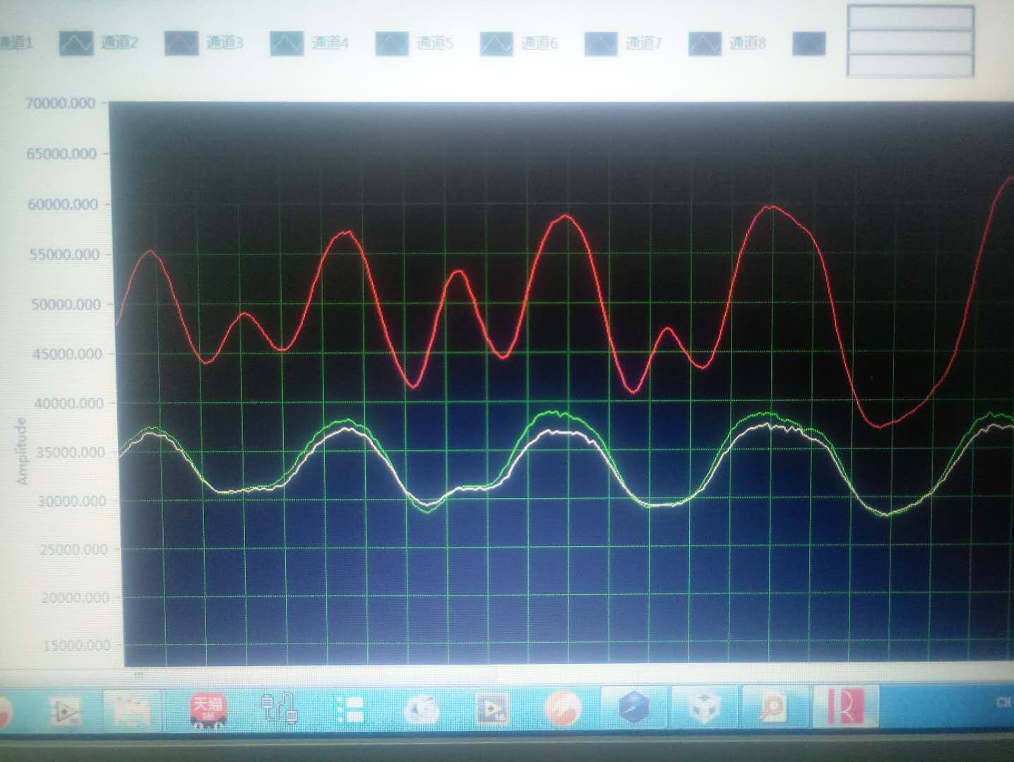

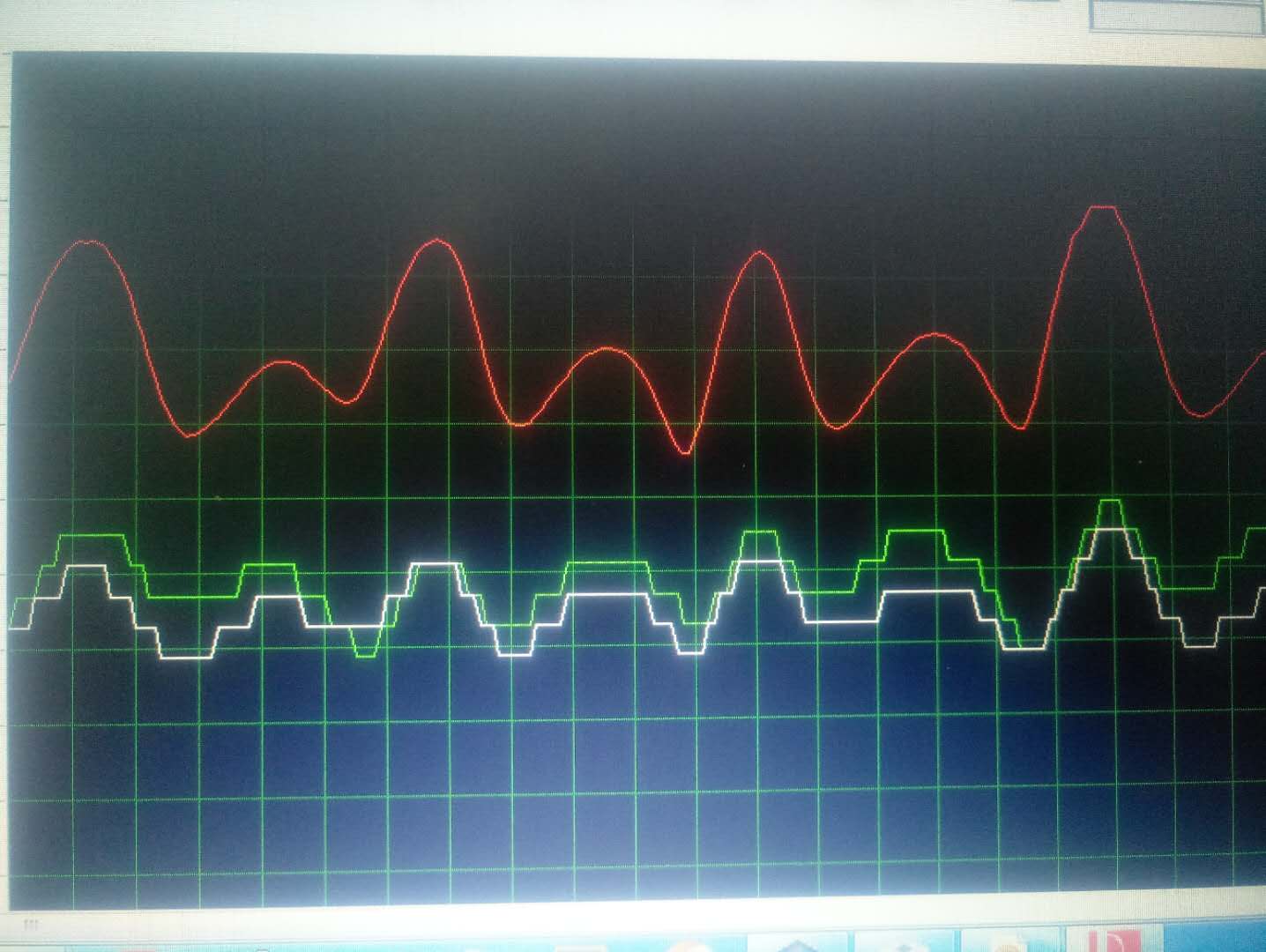

最近在调试DSP-28377s,但是ADC有两路不对。试了50个DSP板子,有20是好的,30个是采样值有问题的。如下图所示:
1、有问题的
2、没问题的
ADC都是16位差分模式,红色的是.ADC--A0-A1通道,白色的是A2 -A3通道,绿色的是A4 - A5通道。
感觉采样值保持时间过长,A0-A1通道的值没问题,平滑曲线,但是A2 -A3,A4 - A5通道就有问题。
