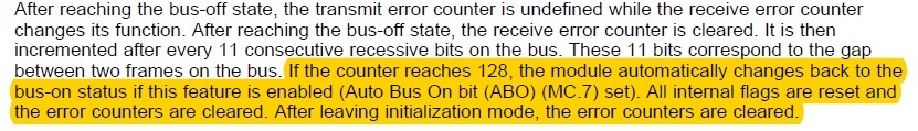

对于TMS320F2806x,如果使能了CAN bus-off中断,一旦CAN进入bus-off状态,就会产生bus-off中断,而后,如果仍然处于bus-off状态,那么DSP是否会持续不断的进入这个中断直到bus-off状态恢复?
