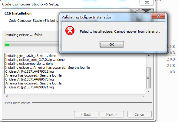

大家好,小白一枚,win7-64安装CCS5.3的时候提示如下

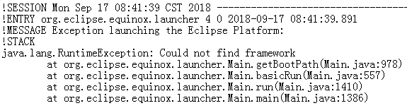

日志文件提示如下
望解答

谢谢回复,问题已经找到了
下载安装CCS5.5的时候弹出告警用户名(!@#$)里面的#字符可能会导致安装失败
之前可能没注意叉掉了...
换了一个”正常“的用户名就没出现上述错误了
