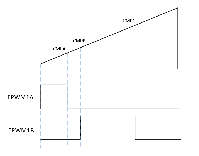

现在使用F2837X,想生成下面的PWM 波,采用单增模式,EPWMA 比较简单,周期set,比较点clear,但是EPWMB, 想实现下面的波形,需要两个比较点,不知道该怎么配置,用cmpc能行吗?
28377的AQ模块不支持响应CMPC/D的动作。
如果CMPA/B/C都是变化量,并且一定要产生这样的波形,速率又不是特别高可以考虑采用中断。
