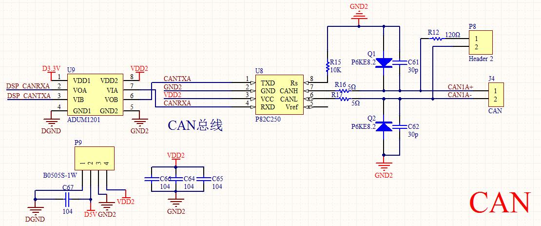

  • 你好,我遇到个问题很奇怪,用两个板子一发一收进行通讯,当通信波特率设置到100K的时候,通信是正常的能发能收。当波特率设置到500K或者1M 的时候就通讯不了了,不知道是什么问题。两个板子在100K的波特率的时候能通信说明这个通路没问题的,但是为什么加到1M 就不能通讯了呢,电路如下:用的ADUM1201隔离的
  • 这个问题手里有CAN卡的话,先用一块板子和上位机通讯试试,看行不行。
    如果两个都行的话,可能是总线线束上有问题,可以去掉一个120电阻试试。
    如果和上位机也不能高速通讯的话,把P82C250的RS引脚直接接地试试。
    好久没调试CAN了
