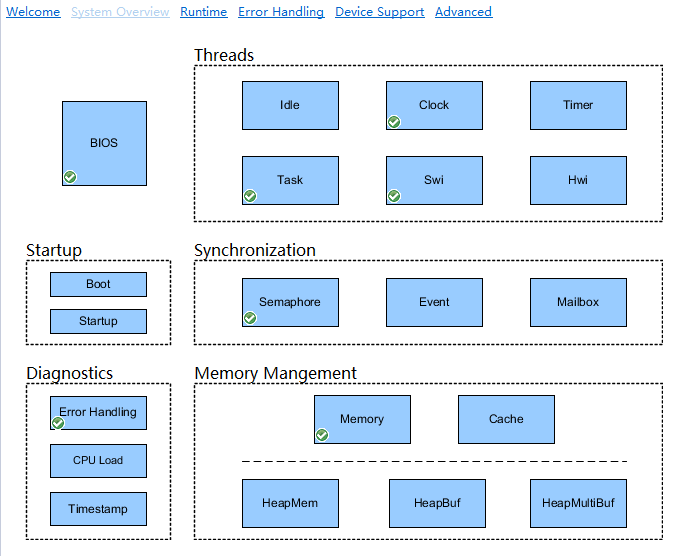

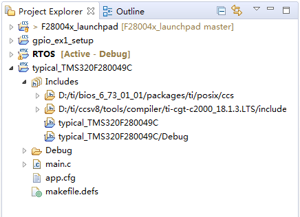

1、从Resource Explorer Classic创建SYS/BIOS工程,却没有.cmd文件?
查看BIOS安装文件夹D:\ti\bios_6_73_01_01\packages\ti\platforms\tms320x28\include,确实没有,但有TMS320F280049M.cmd。

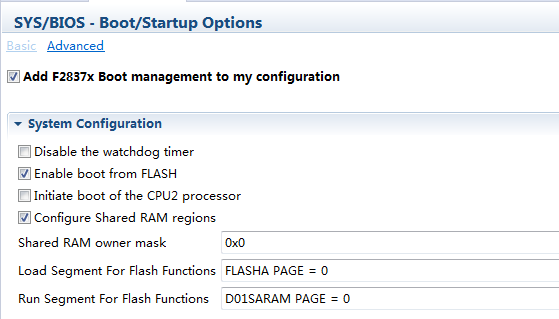

2、借用TMS320F280049M.cmd文件,配置.cfg文件时,SYS/BIOS-Boot/Startup Options里面显示的是F2837x Boot的配置?
(1)TMS320F280049M和TMS320F280049C的关系?
貌似TI取消了TMS320F280049M的命名,那TMS320F280049M和TMS320F280049C有何差异?
TMS320F280049C能否用TMS320F280049M.cmd?

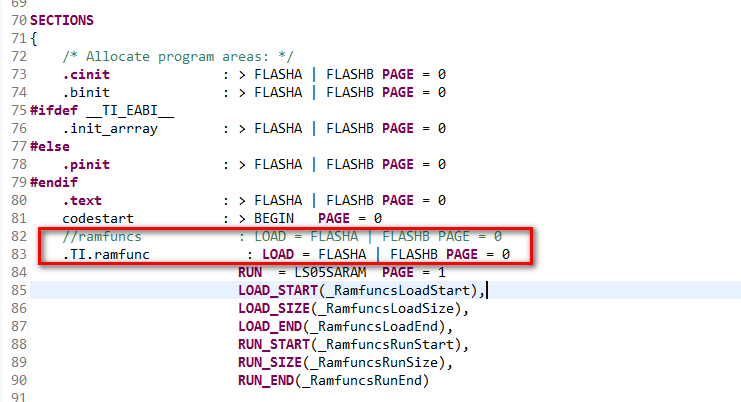

(2).cmd文件中把ramfuncs改成.TI.ramfunc,新旧编译器的差别:processors.wiki.ti.com/.../Placing_functions_in_RAM。
(3).cfg不进行配置(实际测试可以在RAM能运行SYS/BIOS),那么使用的是boot和Startup是何处的?
(4)修改何处使程序在Flash?
