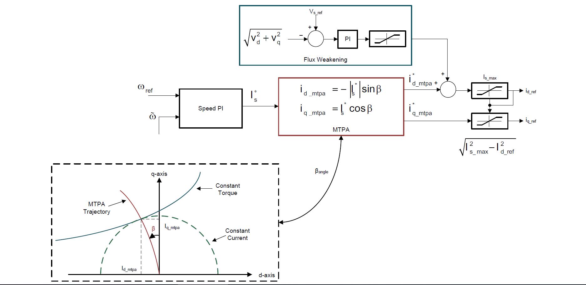

文档spracf3描述弱磁算法问题
文档spracf3描述弱磁算法,这个弱磁算法什么意思,Vd和Vq是采样反馈得到还是观测得到。若在基速以下运行,弱磁算法始终控制输出电压矢量在最大输出值,不会影响MTPA算法吗。请教各位。
