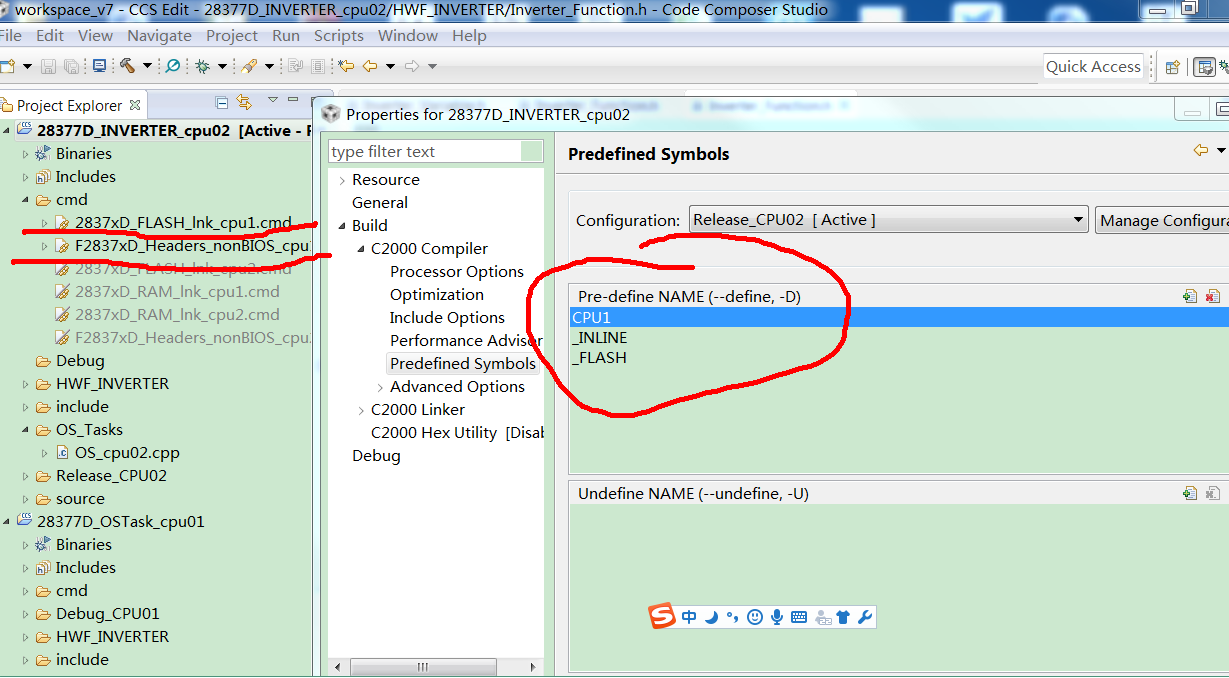

请问我建了一个工程,预定义和cmd都用的cpu1的,编译无问题,程序也可正常运行,配置如下图。

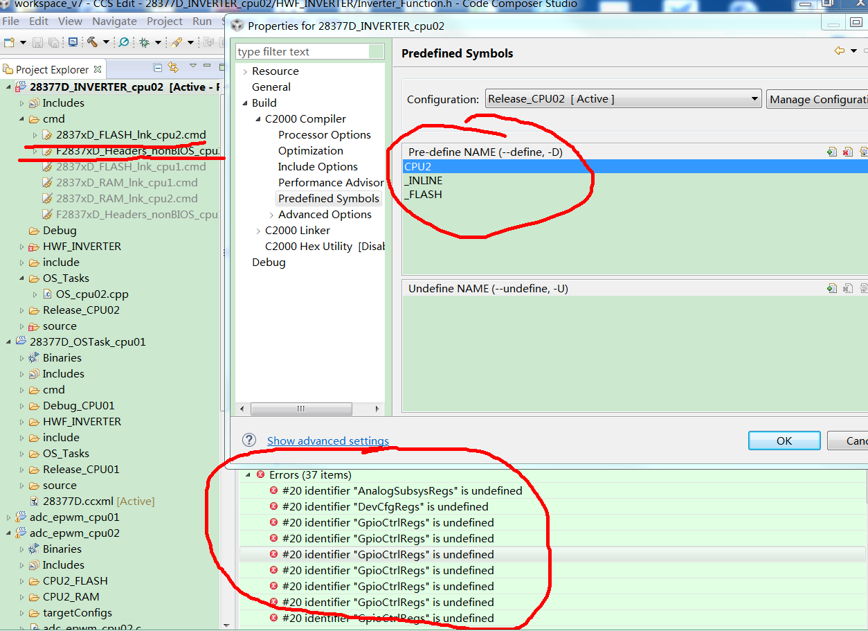

如果想让cpu2执行上述程序,我是把这个工程的预定义改为cpu2,cmd也改为CPU2,编译有如下错误,我这样做对不对,请问怎么解决。谢谢!

    不要这样子改,你可以参考例程里面的CPU2的例程:
    C:\ti\controlSUITE\device_support\F2837xD\v210\F2837xD_examples_Dual
  • 1.打开controlsuite里面提供的CPU1和CPU2工程 对比看一下属性中的设置 除了宏定义等是否还有别的
    2.直接新建工程 选择CPU2

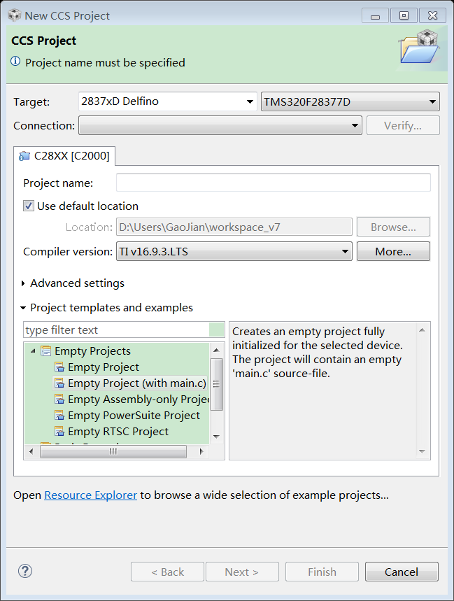

      1.对比看了,没发现还有别的不一样。
       2. 新建工程,从哪能选择CPU2,望指教。
