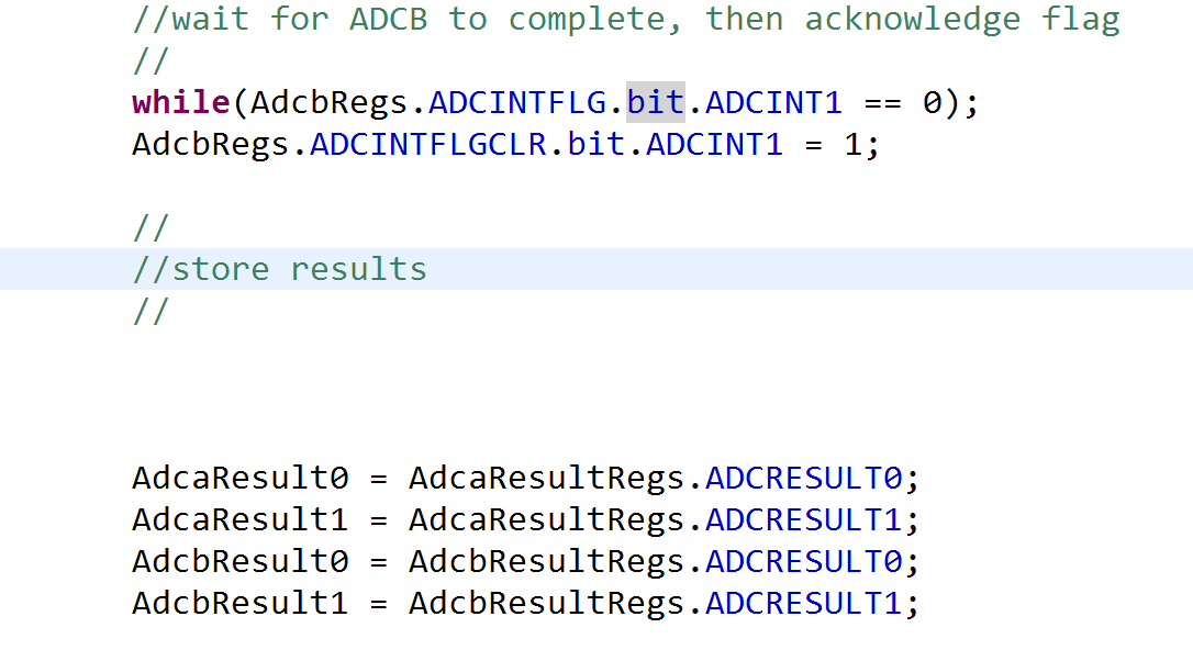

您好 ,请问epwm触发adc采样后,adc标志位会自动清零吗?在什么时候清零?
为什么上边要手动清零 ,下边读取adc后不用手动清零?
  • 您好,
    这段程序是在等待一个ADCB的中断(应该是一次转换完成),当中断标志位置位后,程序向下进行,所以此时手动清除标志位。
    而后面的读取过程中只是把转换好的结果进行赋值,并没有新的标志位被置位,所以不需要进行手动的清除。
