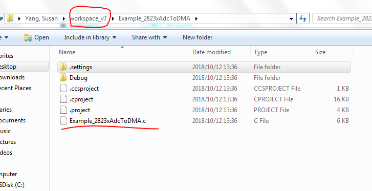

我在ccs7下面导入controlSUITE\device_support下面的样例工程,选择把工程文件Copy到Workspace目录下,但是我在Workspace工程目录下面找不到任何源文件C文件,然后我打开C文件任意修改一下,发现controlSUITE\device_support目录下的工程中的源文件C被修改了。
请问我该怎么把工程导入到我的Workspace目录下修改?我已经选择了copy
建议您将CCS以及controlSUITE安装在默认路径。另外不建议您直接copy,您可以在例程上直接修改
已经把ccs和controlSUITE重新装了一遍,都在默认的C盘,导入工程后依旧在workspace下不能找到任何工程里的源文件,请帮忙解决,急
