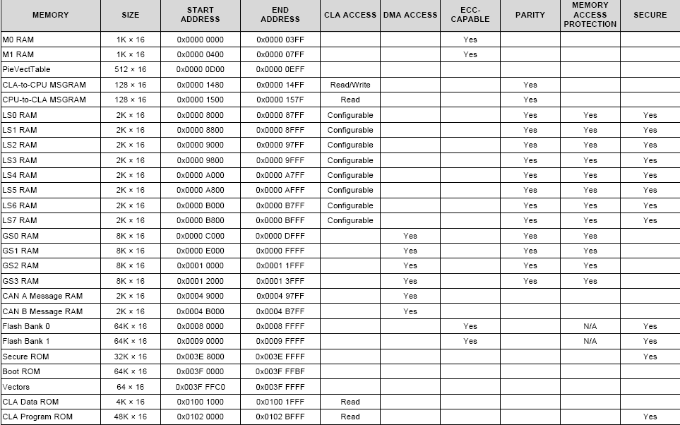

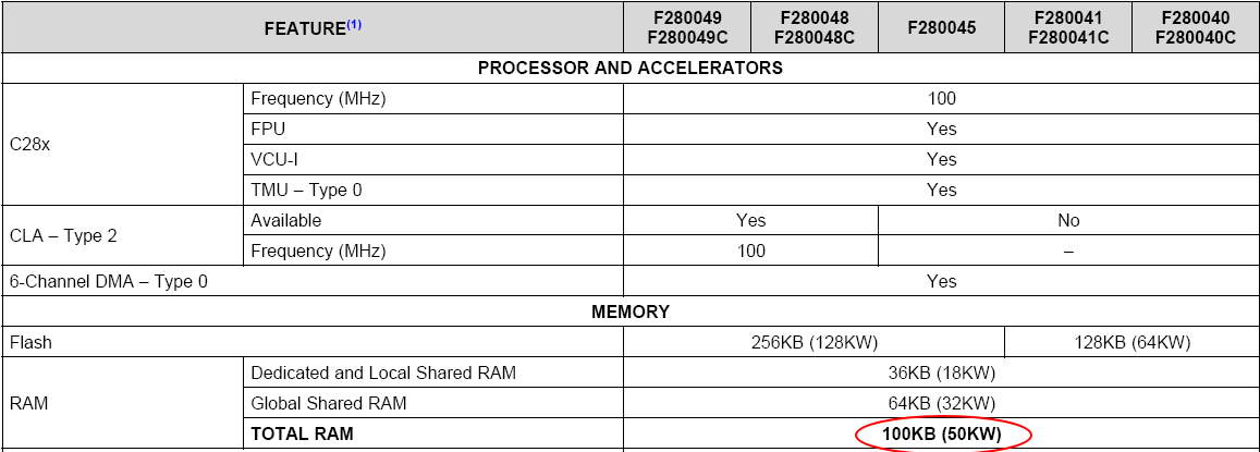

TMS320F28004X RAM计算问题
图1
图2
从图 1看总的RAM,从图2无论如何也计算不出来有这么多,是哪里计算的不对吗?
