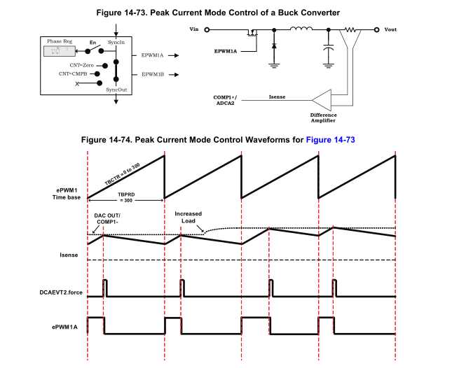

TMS320F28377D CMPSS峰值电流模式如何实现
Other Parts Discussed in Thread: TMS320F28377D, CONTROLSUITE, TMS320F28027
TMS320F28377D 数据手册给出了峰值电流模式的波形,请问这如何实现?具体程序代码如何配置。谢谢!

    我看到您在英文论坛帮我发帖咨询了,谢谢!
    但是他们的回复并没有解决我的问题,因为Devin Cottier 给出的例子使用的是TMS320F28027,其PWM结构与28377是有所不同的,并且寄存器配置也不一样。
    在英文论坛我也发现,有很多用户在咨询这个问题,但是都没有得到明确的解决!
    请问能否联系上TI的工程师,让他们做一个TMS320F2837X系列斜坡补偿峰值电流模式的例程,这样就会解决很多用户的困扰了,谢谢!
