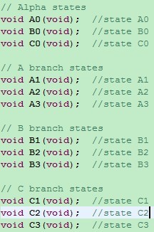

请问controlsuite里的HVPM_Sensored例程里有如下函数
包括其他例程也有上述函数,看不太懂,请问是做什么用的
简单的任务调度。
A0,B0C0是由Timer启动的,AxBxCx是A0/B0/C0下属的不同任务,楼主仔细读读代码,就明白了
