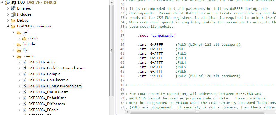

我用ccsv7,烧录用xds100v3,之前烧录的程序有密码,我把密码全都已经改成ffff(如下图),编译,然后解密再把重新编译的程序烧录进去。出现了还是需要解密的问题;so我的问题是:
1:密码区不是这里控制的么?还有哪里的?以前用2802,ccs3.3的时候都是改这里的啊。
2:28034在烧录的时候经常烧死掉,然后就没办法解密了,芯片就没用了。得重新换芯片,28034会如此不稳定么?还是我程序有问题
