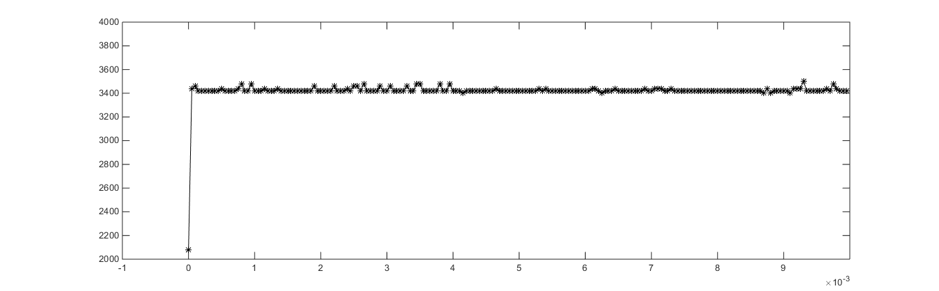

使用芯片28335,内置AD和内部AD电压基准。我采集外部的2.5V的参考电压(ADR4525),每50uS采集一次,采集的数据我通过通信接口传出来后,发现有不正常的大幅跳变、和小幅的毛刺。但用示波器观察2.5V参考电压和给28335供电的3.3V模拟电压,应该是比较平稳的。
请教一下原因,能否给一些好的建议。
测量软件采集的数据(结果寄存器右移4位)如下图1、下图2。示波器观察的2.5V电平和3.3V电平如下图3。
图1,采集2.5V参考电压的大幅跳动(最左边一个点)

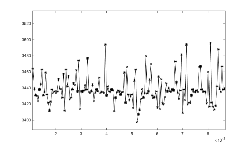

图2,采集2.5V参考电压的小幅毛刺

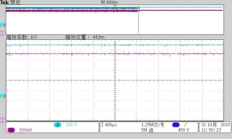

图3,示波器采集的2.5V电平和给28335供电的模拟3.3V电平(蓝色为2.5V,红色为3.3V,有一些毛刺可能是大功率变换干扰带来的测量问题)
