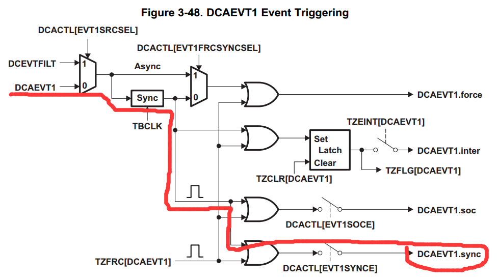

    EPwm1Regs.DCTRIPSEL.bit.DCAHCOMPSEL = DC_COMP1OUT;        // DCAH = Comparator 1 output DCAH的电平高低由比较器1的输出决定
    EPwm1Regs.TZDCSEL.bit.DCAEVT1 = TZ_DCAH_HI;
    EPwm1Regs.DCACTL.bit.EVT1SRCSEL = DC_EVT1;       //
    EPwm1Regs.DCACTL.bit.EVT1SYNCE = 1;              //
    EDIS;
我将COMP1比较器的反相输入端配置为DAC输入,正相输入端为外部模拟引脚输入。当我在正相输入一个高电平的时候,没有产生ePWM1的同步信号。
我想问一下,
1、ePWM的DC模块产生的DCAEVT1.sync 信号是CBC还是OSHT的?
2、比较器输出 怎样触发DCAEVT1.sync 这个信号?我上面的配置方法是正确的吗?

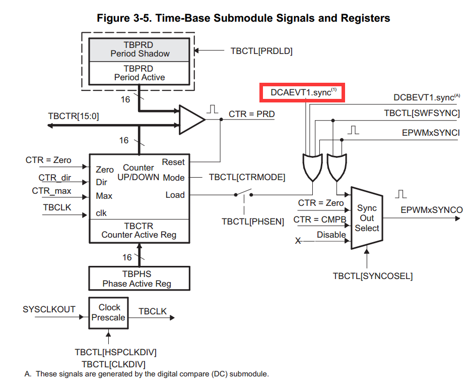

3、如第二个图所示,DCAEVT1.sync不需要其他配置,只要产生了,就可以让ePWM同步吗?

    我的的代码经过测试,比较器已经可以正确输出了,我的问题主要集中在 如何使用比较器的输出来同步ePWM。
  • 补充,我尝试过采用配置比较器输出送到epwm的DC模块,在DCAEVT1事件中断中 通过EPwm1Regs.TBCTL.bit.SWFSYNC = 1;来生成pwm同步信号,但是这样从比较器输出动作到产生同步信号的时间太长,实测有500ns左右,其中测试中断响应时间有300ns左右。

    我想是不是有不进中断直接比较器输出同步ePWM的方法?这样的话,比较器输出到产生同步信号中间的延迟时间是不是会小很多。
