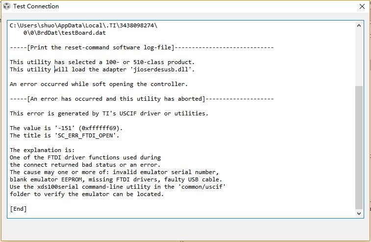

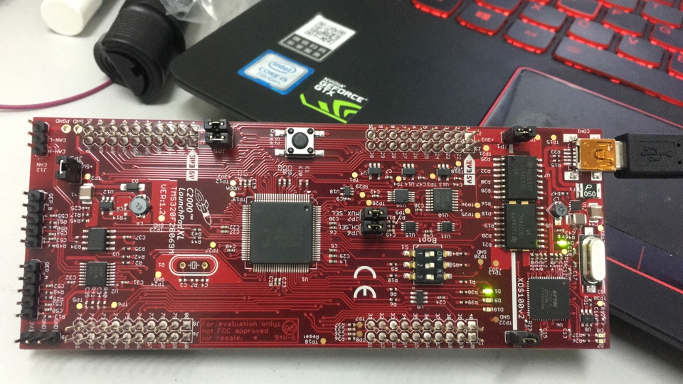

您好 连接开发板 连接不上 F2806M 开发板 出现如图错误 怎么解决呢?
