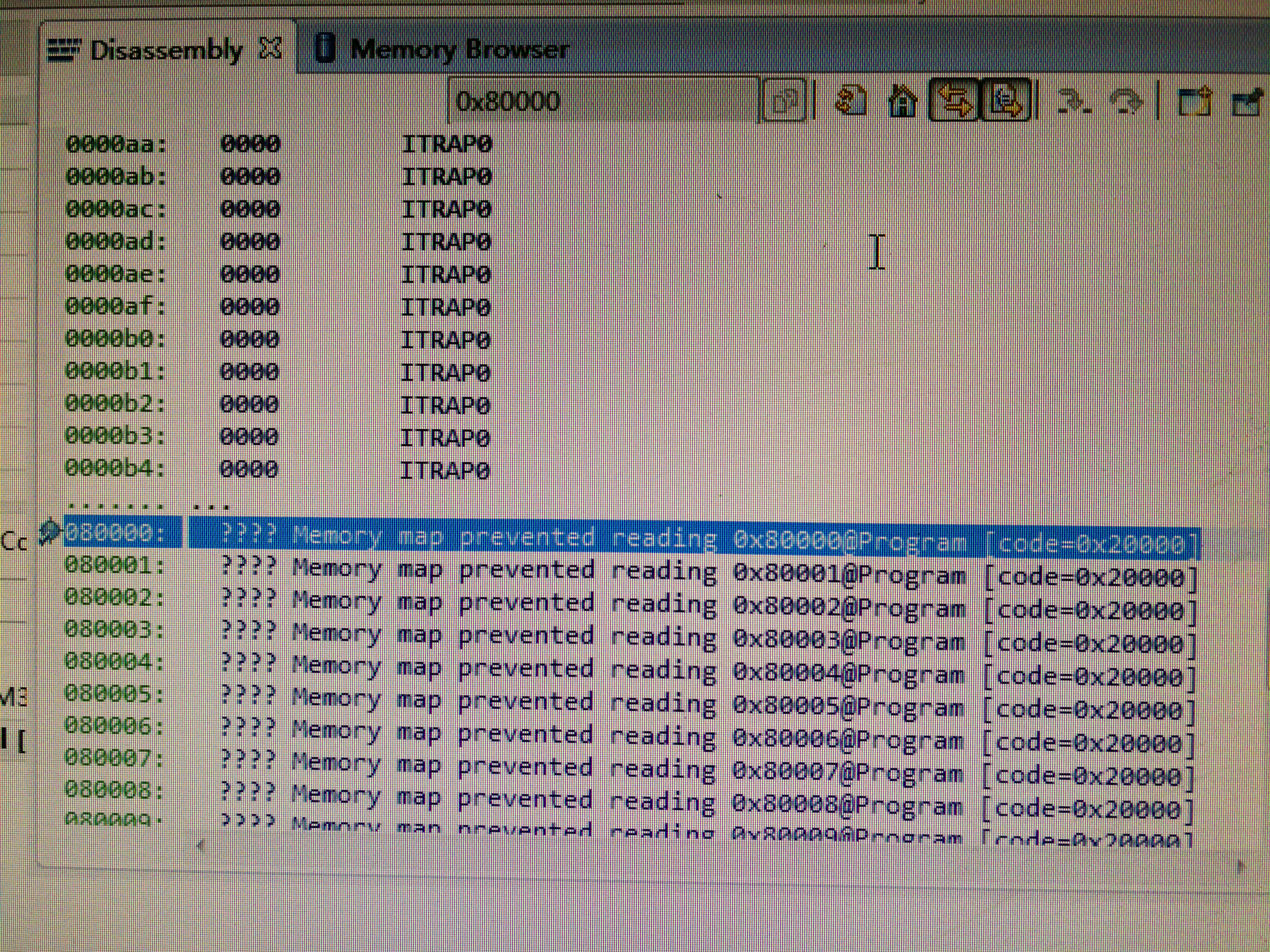

  • 您好,我按照您说的方法试了一下,但是程序跑不到断点那里,具体的截图如下:
    直观上看,好像是程序不允许访问这个区域。
        除了这个方法之外,不知道还有没有别的方法可以尝试?还有引起这个问题的可能原因是什么?烦请指导,谢谢!
