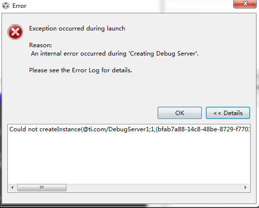

CCS4.2.4.00033,WIN7 64Bit操作系统,仿真器XDS100V2,Debug active project时,提示出错,An internal error occurred during 'Creating Debug Server',错误如下图示:请问怎么解决。谢谢!
重新卸载安装微软的MSVC80_runtime.msi
卸载CCSV4,并删除目录下所有内容。
重启电脑重新下载下面最新的CCSV4,再安装试试。
不应该碰到问题。楼主重新下载一下,也建议楼主考虑使用CCSV5:
