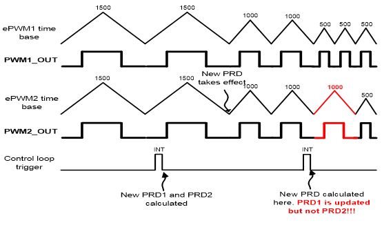

为了加快开关的响应时间,我想用ePWM模块的immediate load模式,请教不考虑外部的电路,单从ePWM模块来说,有没有问题?会不会出错?
如果考虑外部电路,通常会有什么问题?
手册里说使用shadow mode 会 “prevents corruption or spurious operation due to the register being asynchronously ”
