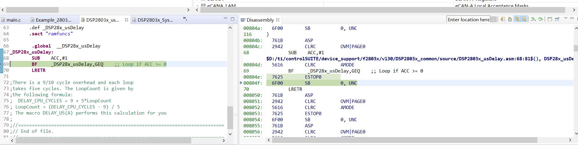

  • 你先把delay函数替换为你自己写的 比如for-- 去延时看看
    flash能正常擦除烧写不?

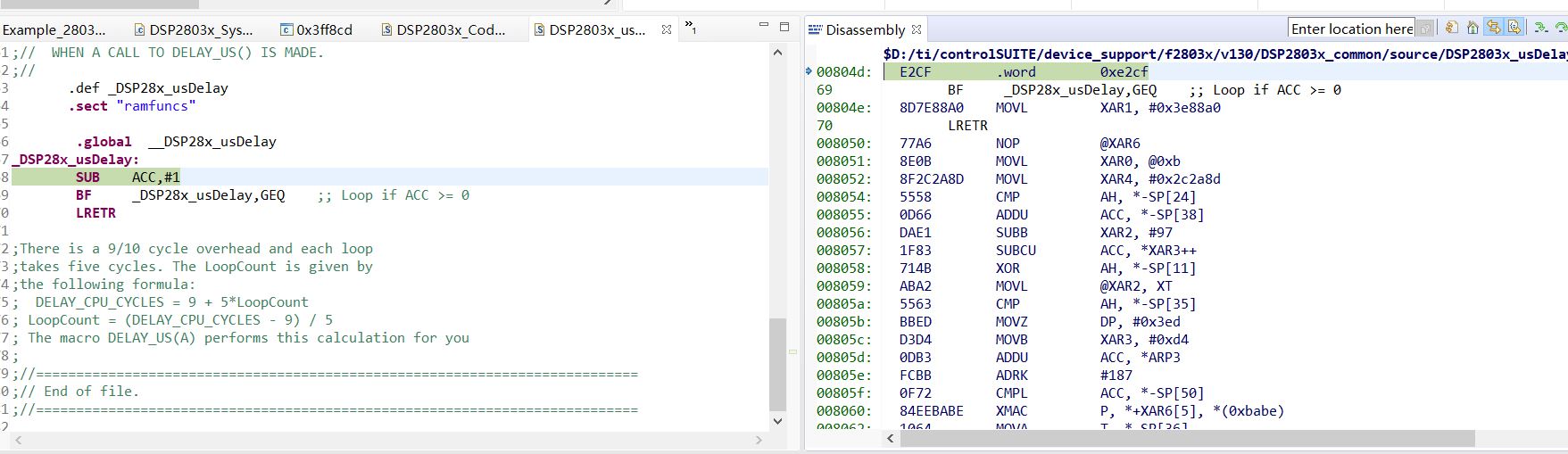

  • 我用controlsuite 官方例程v130版本, flash_f28035 去跑,然后发现会卡死在delay中,具体如下:

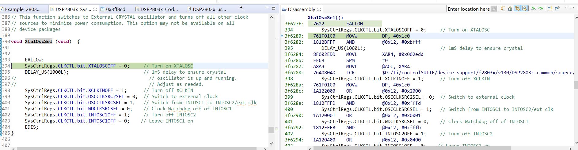

    在这里进入delay,
    然后就运行跳转,

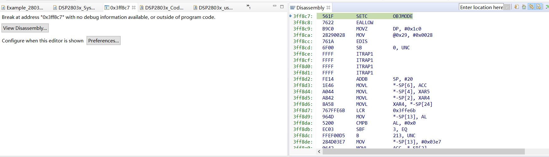

    然后就直接跑到了下面:
    运行到3ff8cd就挂在那了。
    我估计是delay 定义位置是在ramfuncs,但是程序没有复制。按理来讲TI的例程应该有加载吧,不该出这样的问题。因为我的功能需要,我也挺需要把函数复制到RAM运行的。我是不是加载启动ASM出了问题。

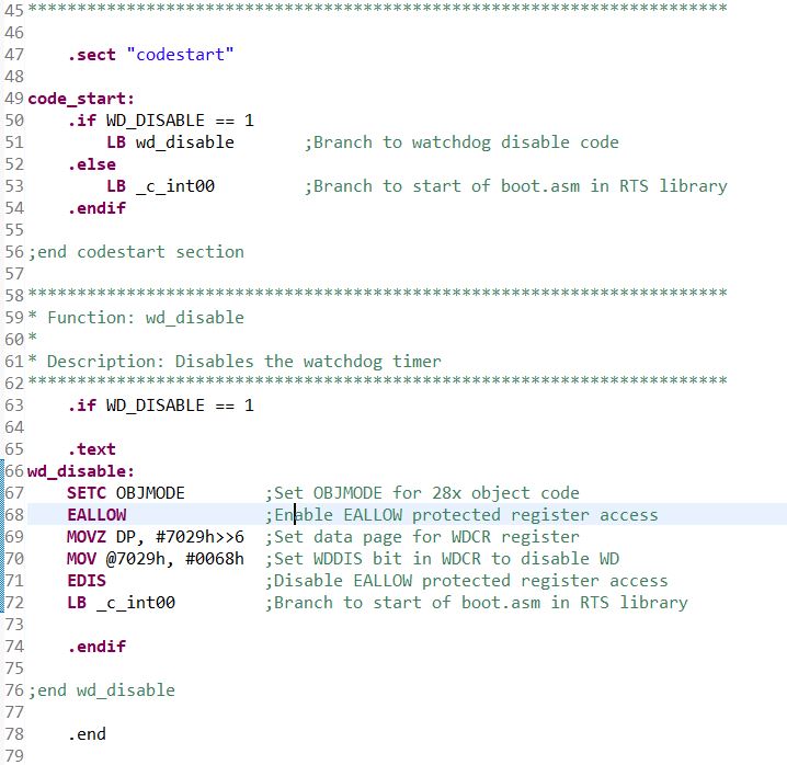

    加载的startbranch.asm代码如下:
  • 这是一个方案,我昨天试过,但我昨天做了之后,就会进入异常中断,我今天分析了一下,发现我的晶振用的频率过高,所以我需要重新改分频系数,这样试过后,可以过了,不过我仍就好奇,原始例程是怎么回事,是不是加载asm加载错了文件,那么它原始定议的该是怎样的,还是TI的bug,在memcopy前就调用了需要在RAM中的函数。
