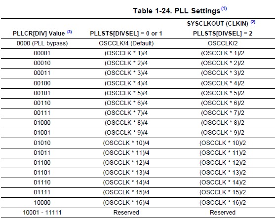

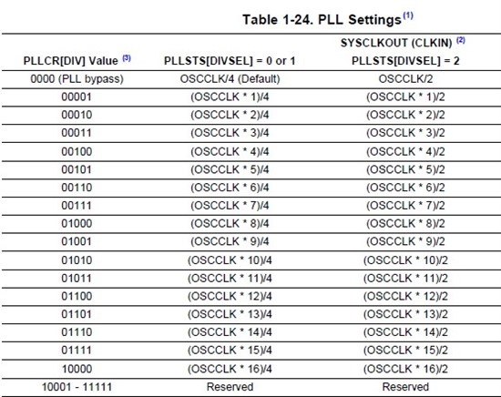

在C:\ti\controlSUITE\device_support\f2806x\v135\F2806x_examples\Example_2806xCpuTimer这个历程中,有如下配置
这样将28069配置在90M,可在数据手册中有如下表
并没有定义PLLCR为18的情况,请问是什么原因,如果外部晶振是10M可以选择PLLCR=9,DIVSEL=3也可以配制成90M,那请问多种配置方法会有不同吗,效果一样吗?谢谢
