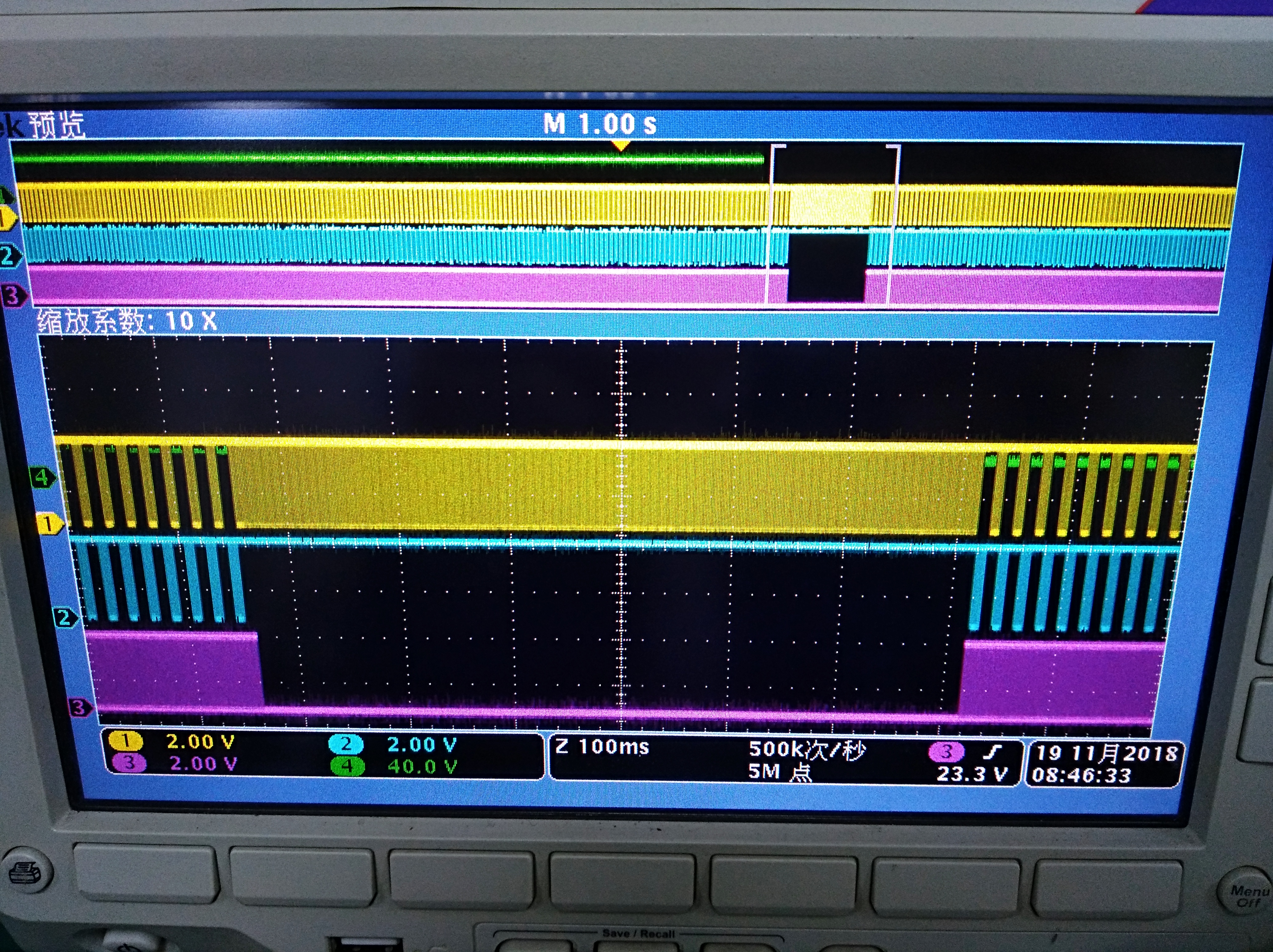

F28069,带载一段时间后,突然卸载,AD中断进不去,MAIN函数进不去,PWM模块还在运行,有PWM输出,但是比较器值没有改变,固定脉宽输出,这个阶段维持660毫秒左右,然后自动回复正常。几天了找不出原因,麻烦各位大神帮忙看一下是什么问题引起!谢谢!map_cmd.zip
