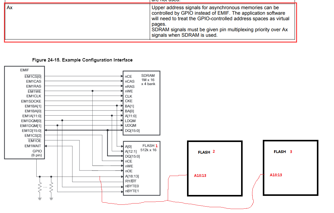

各位专家:
手册上讲 如果28377S外挂了SDRAM后,复用功能的IO需要以SDRAM优先,高位地址用IO模拟,我想问一下这些IO在被定义为地址
线以后,是不是和原来的地址一样,可以外挂多个存储的地址。
