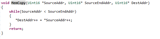

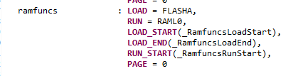

开始说是因为flash操作需要放到ram中执行,我把需要操作flash的函数迁移到ram中,下面是迁移的代码:CMD
Main函数:
函数代码:
这样操作之后仍然不能在断电之后进行操作。

    所以问题还是由于你没有把flash操作的代码复制到RAM中导致出错的。
    你可以参考controlSUITE中这个例程。
    C:\ti\controlSUITE\device_support\f2803x\v130\DSP2803x_examples_ccsv5\flash_programming
    在CMD中,有如此的定义
    Flash28_API:
    -lFlash2803x_API_V100.lib(.econst)
    -lFlash2803x_API_V100.lib(.text)
    } LOAD = FLASHA,
    RUN = PRAML0,
    LOAD_START(_Flash28_API_LoadStart),
    LOAD_END(_Flash28_API_LoadEnd),
    RUN_START(_Flash28_API_RunStart),
    PAGE = 0
