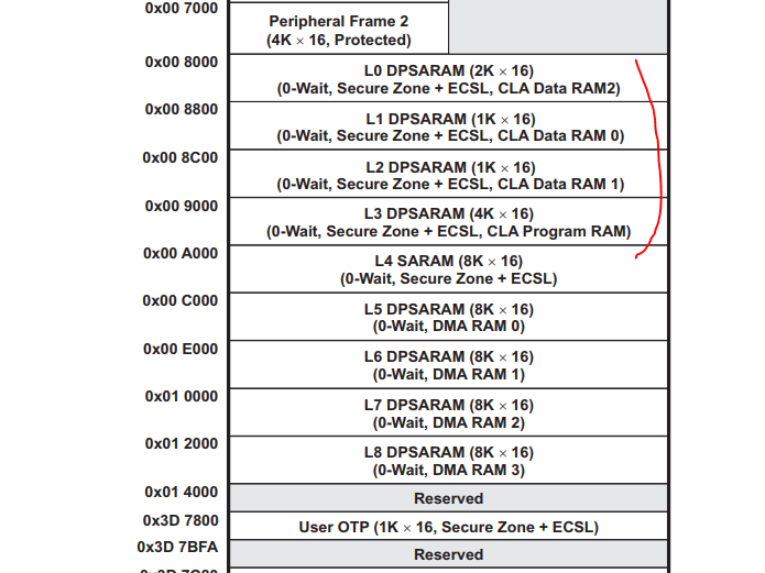

Ti工程师您好:
我在一个文档中看到一个问题:
“36. 我能将除 L3 以外的块用于 CLA 代码吗?
不可以 - 在 2803x 和 2806x 器件上,只有 L3 可被 CLA 用于程序存储器。 对于你所使用的特定器件,请 检查数据手册中的存储器映射。”
这个在内存映射中确实是这样写的,但是我试着将CLA程序映射到L5-L7这段内存中,也没发现什么错误,运行好像也没有什么问题。
请问:CLA程序到底能不能映射到其他区域?期待您的回复
"通过文档上看cla确实只能放在RAML3,但是我放在其他内存区,编译没报错,运行也正常。那cla代码放在其他内存会有什么影响呢?"
Eric:
CLA 的程序不能放在处理RAML3的其他内存。
你说的运行正常也是奇怪,请您再确认。
反正就是不能放在其他地方。
