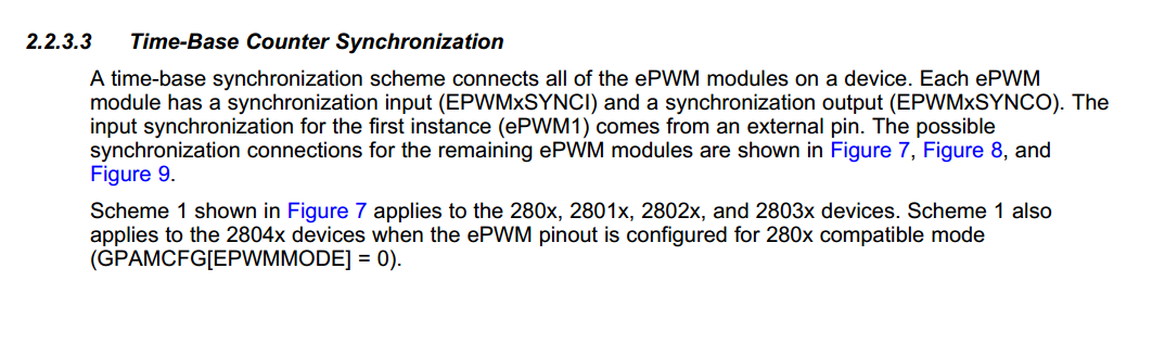

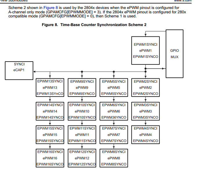

请问28335的EPWM1/2/3/4几个模块的同步信号连接方式到底怎么样的啊?
我做出来的结果感觉像是EPWM2/3/4是并联在1的输出同步信号下一样,而不是级联的呢?
那个ti的资料说的是280系列的方式,并没有说28335的。下面是资料的截图,难道是那一句话我没理解吗?
那请问ECAP模块的APWM模式的同步信号又是一个什么结构呢?目前我只知道ECAP1/2/3的同步信号是连在一起的
