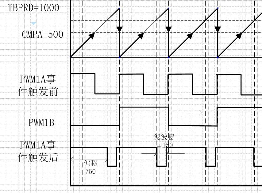

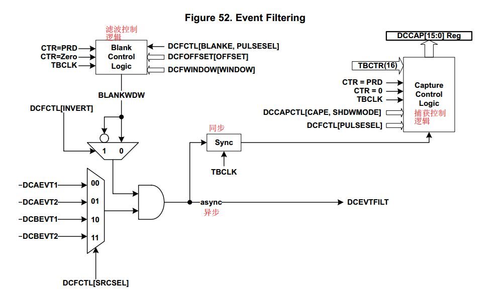

有没有EPWM模块中捕获控制逻辑的使用例程?我想配置为当发现外部信号变为高电平时,捕获到当前TBCTR的计数值。下面这个框图应该怎么理解?
  • 这是Controsuit里面提供的epwm_blanking_window例程 。只有偏移量和滤波窗口修改成了750和150.

  • 。上面图为程序的输出。为什么偏移750期间,EPWM1A输出高电平,滤波窗150期间为低,之后又变高??
