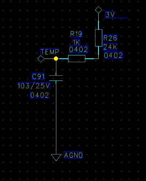

F28035的采样电路:
TEMP端口直接连接到F28035的pin12(ADCINA6),使用pwm触发采样,采样频率 80k。16个采样通道循环采样,在采样ADINA6前,采样通道ADINA0,ADINA0的采样电压为0。
如果R26为 24k时,此时网络端口TEMP电压为2.95v。
如果R26为 10k时,此时网络端口TEMP电压为2.98v。
如果R26为 1k时,此时网络端口TEMP电压为2.995v。
如果把MCU的程序擦除,网络端口TEMP电压为3v。
是什么原因造成的?

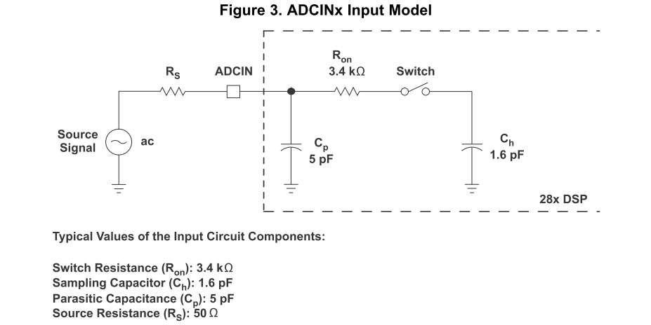

手册显示的芯片内部的采样等效电路:
 另外,MCU的AD采样对外部采样电路的电流大小有要求么?
