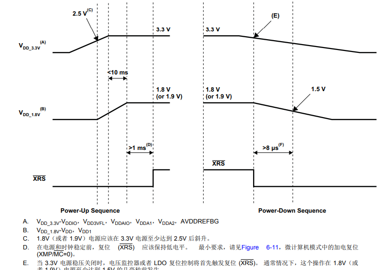

请教一下,如果TMS320F2812芯片在上电引导过程中,复位信号XRS为高电平,引导结束之后XRS再置约5ms的低电平,之后再置高。这种情况,会不会出现引导不成功的情况呢?谢谢!
我是想确认下,上电期间(1.8V核电压和3.3V IO电压完成加电)若XRS复位信号是低电平,之后约200ms后,XRS再置5ms的低电平,然后再置高,这种情况下,会不会引导失败呢??
