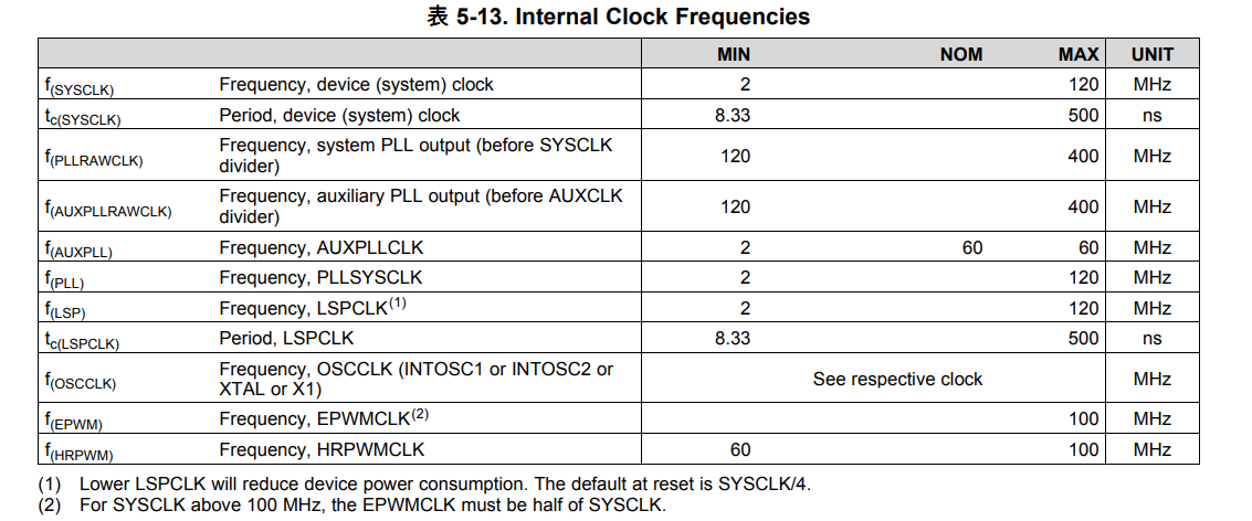

F28075 运行速度
我想要了解,当前CPU的系统频率是多少?  从那里可以知道?  因为倍频我想要知道 是不是倍到了设置的频率。
