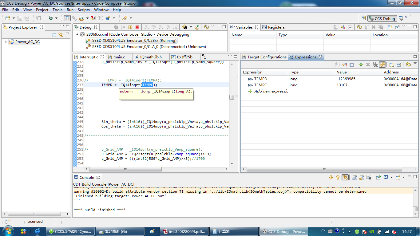

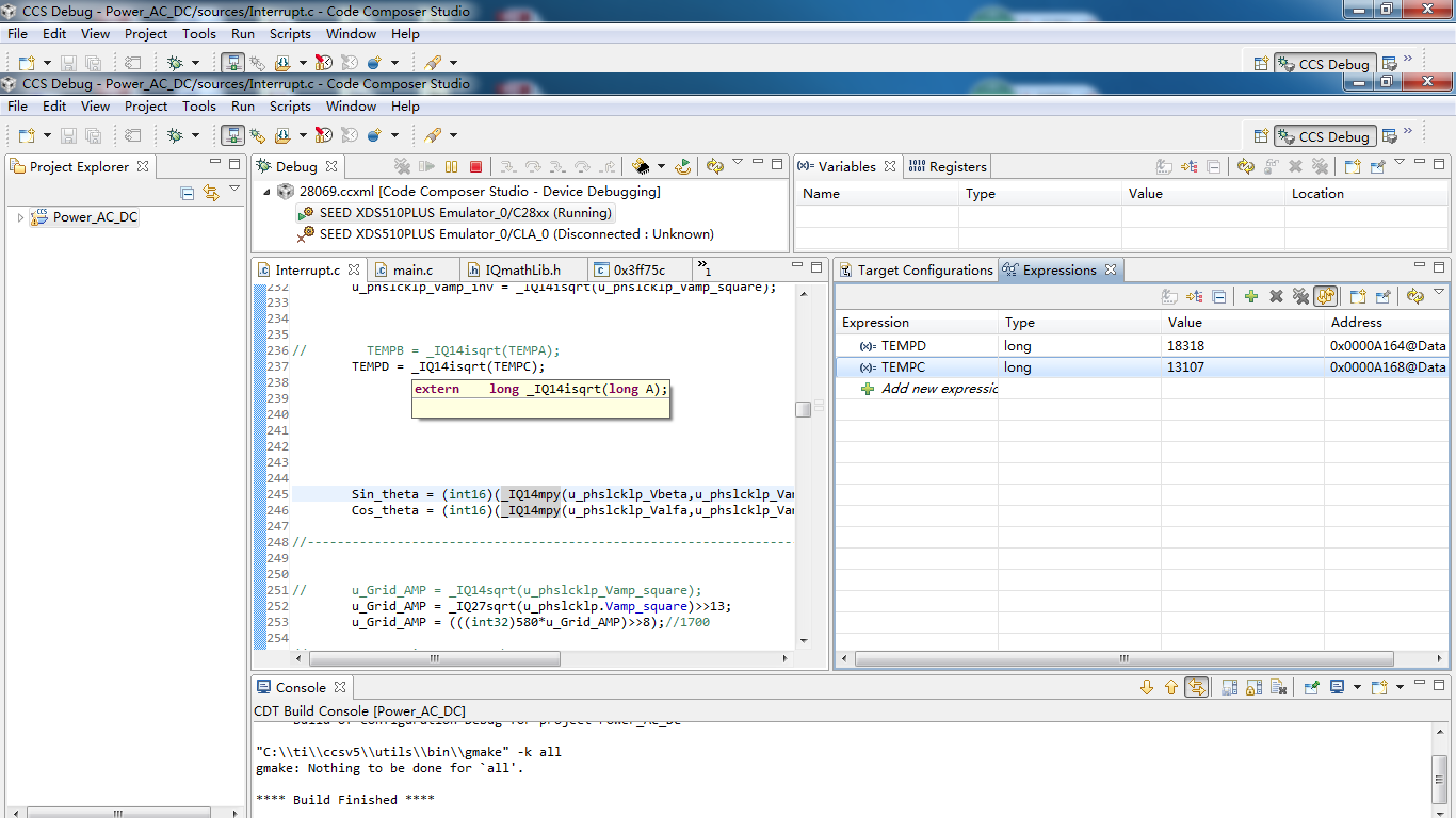

  • 谢谢你的解答,刚才有新的进展,我手头有两块板子,一块焊接了28069PFPS,另一块焊接了28069FPNT ,我在程序中定义了两个long 型变量 TEMPC和TEMPD,给TEMPC幅值13107(0.8的Q14),通过调用函数_IQ14isqrt()求其开方倒数,将其赋值给TEMPD,结果是28069PFPS板子执行正常,28069FPNT板子错误,如下图,不可能是两个片子不同吧,

    28069FPNT执行入下:

  • 谢谢,我应该是没有定义 -fpu32(--float_support = fpu32),我听同事说28069PFPS和28069FPNT的flash 大小不一样,不知道是不是需要调整CMD文件的,
  • 我在网上有找到一个解释,F28069F是内置InstaSpin-FOC电机控制算法在ROM里的芯片,两者外设,Flash/RAM地址都一样。不同点在于例如IQmath,正弦表放置的位置不一样。如果使用F2806xF请使用对应的。cmd file. 不知道对不对的
