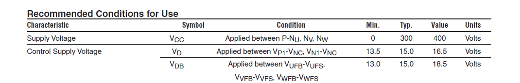

套件中 IPM 推荐 电源电源最大值为400v (PN) (最大ce 电压600v,PN 最大浪涌 电压500v)。      市电经过pfc 后 电压升到400v  。已经达到 ipm 推荐电压的最大值。如果 程序需要 刹车制动 那么电压会超过400v  。
现在的问题是 1,选这个耐压等级的IPM 是否合适?
                       2, 如果合适,那么多大的 刹车电压 是安全的?
  • 现在的问题是 1,选这个耐压等级的IPM 是否合适?
                           2, 如果合适,那么多大的 刹车电压 是安全的?”

    如果要通过PFC升压,建议保留10~20%的余量。
    刷车的话,可以考虑直接下桥臂全部导通,利用电机的内阻进行刹车。
    另外,增加直流母线的检测,一般来讲,电机控制还有一个刹车电路在直流侧,当母线电压超过某一个值,用刹车电路将电压降下来。
