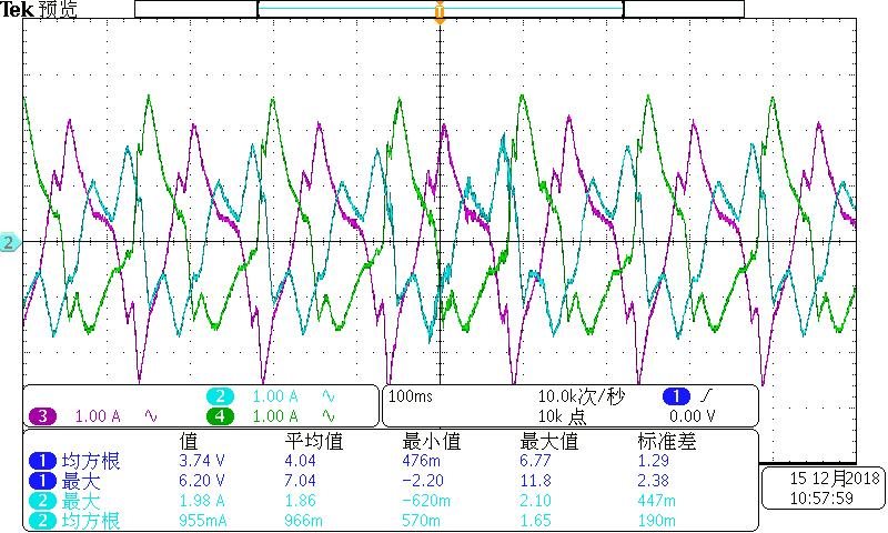

SVPWM开环矢量控制,Ud,Uq给定,三相电流不对称,请问这是什么原因啊?
"SVPWM开环矢量控制,Ud,Uq给定,三相电流不对称,请问这是什么原因啊?"
Eric:
要么是角度给定有问题,要么就是电流反馈电路出问题。
你好,用什么办法可以测试我的位置信号是否准?
