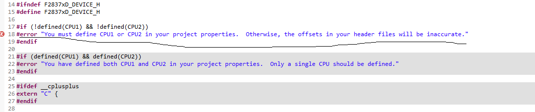

您现在是自己新建工程?
建议您从ControlSuite中的例程开始使用F2839xD。将双核示例项目导入CCS并构建。安装controlSuite后,您应该看到此目录中的示例。(C:\ti\controlSUITE\device_support\F2837xD\v210\F2837xD_examples_Dual)
CPU的选择,可以参考下面的图片
