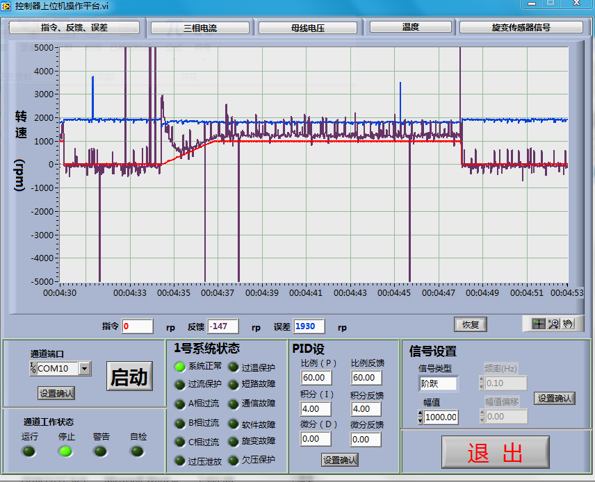

电流闭环实验,AD采样有尖锋
  • 那条红色的线是怎么计算得出的    我觉得在闭环中应该按照红色的去计算
    最好测试一下你的AD接入信号是否有跳变或过冲等波形出现
    接收到的数据需要做一下滑动滤波
