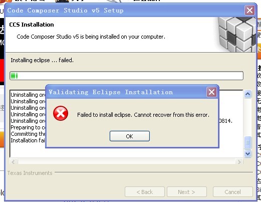

1、下载完整的离线安装包
2、解压到全英文的路径下(这一点很重要,不可省略)
3、开始安装
还有一点,安装之前,关掉杀毒软件。
其实安装注意事项都在README_FIRST.txt文件里,按照文件里的提示,都是可以安装成功的。
