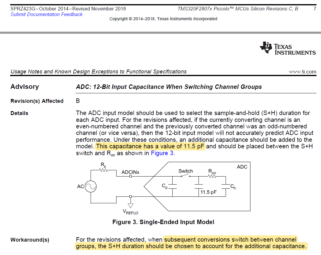

  • 1. 笼统地说就是增加采样窗的时间。至于怎么计算采样窗时间见TRM的
    9.3.2 Choosing an Acquisition Window Duration
    章节,或者用PSPICE仿真。
    2. 这段话的描述的是在采样初始阶段两个奇通道或者两个偶数通道会短暂相连,而不是说Ch上的初始电压会保持在上一次采样到的电压(因为肯定会保持在上一次采样到的电压啊),且这段话已经不适合现在的F28075了,这个问题是存在于老版本的F2837x上面,下面这个F2837x的勘误表,在ADC Input Multiplexer Connection at Beginning of Acquisition Window里面有讲到,对于F2837x,0版本和A版本的芯片会有这个问题,而B版本和C版本则不会有了。F28075勘误表可以在官网搜索料号,点进去后有errata,可以看到F28075只有B和C两个版本,不会有这个问题,你用的是哪个版本?
    3. 奇偶说的是ADCA1和A2,不是SOC1和SOC2.

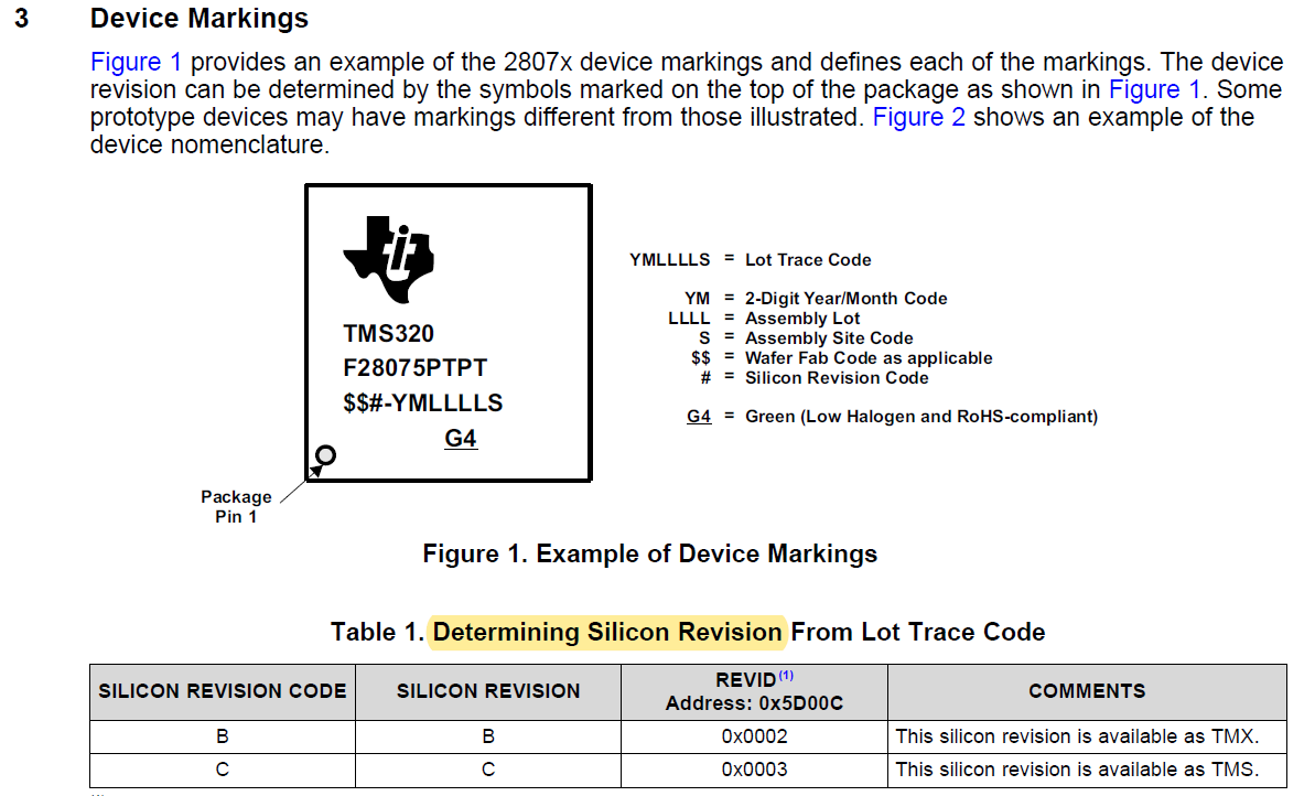

  • 你好,
    请先通过如下方式确定一下出现该现象的芯片版本。方法如下:
    如果是B版本则还有如下问题,如果是C版本则不该出现这个问题:
    勘误表推荐的解决方法是在切换奇偶数通道的时候考虑额外的采样保持电容,然后通过ACQPS补偿。
    因为我没有办法亲自测试所以请你们有机会试试。
  • 芯片丝印是:TMS320 F28075PTPT YF.C- 87C0F9W G4,是C版本。您说的额外的采样保持电容,不太明白怎么加,看图3是芯片内部增加阻容滤波。
