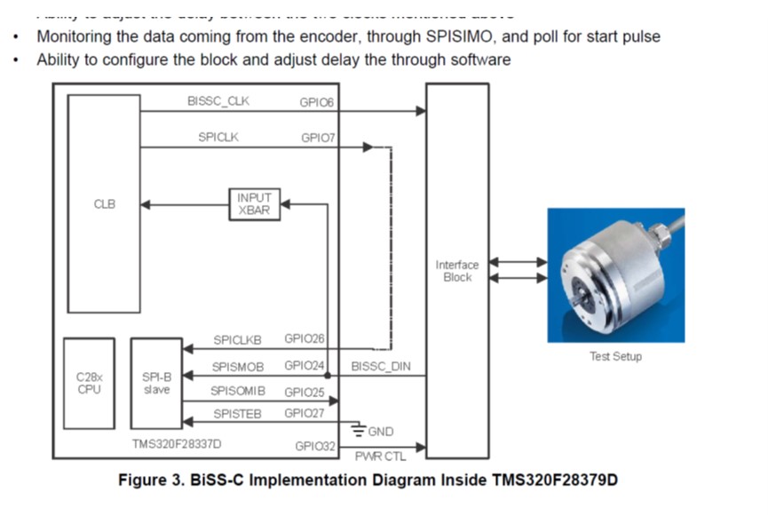

请问28379可以同时支持2路BISS接口吗,我在相关文档中只找到关于利用SPIB实现BISS接口
