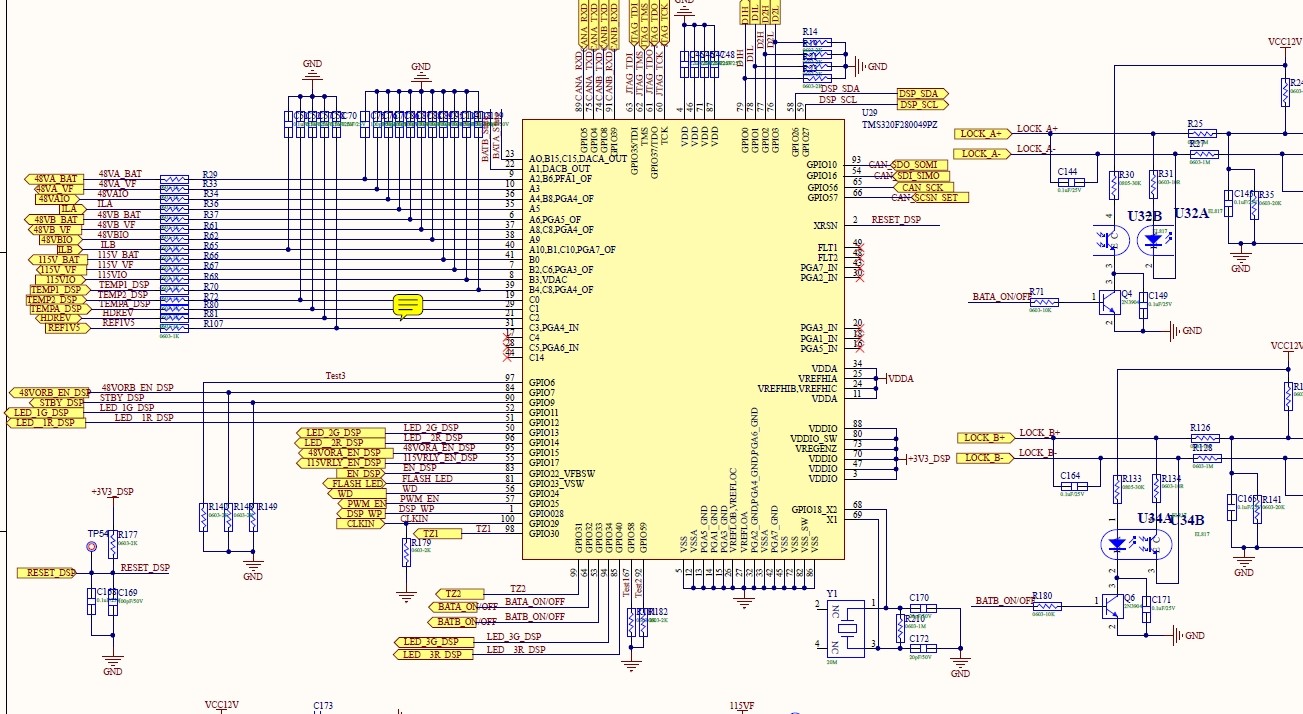

客户用TMS320F280049 设计DC-DC项目, 最小系统在MCU低于45摄氏度时运行及重启正常,但在MCU使用运行过程中,使用热风枪对吹,或者用于开关电源供电MCU自行运行一段时间后,使用红外测温仪测量MCU表面温度超过45°C时, MCU能保持当次的正常运行,但此时如果下电重启MCU, MCU重启失败。需等到MCU表面温度降低到45度以下后才能正常重启。检查过客户MCU 的电源供电VDD,VDDIO,VDDA都是正常电压。下图为客户项目原理图供参考。请教会有哪些因素导致客户的问题,如何解决,谢谢!
  • 如果MCU在高于45度是运行还是正常 只是重新启动失败 应该不是MCU不正常
    应该是上电自复位等异常造成的 重启异常再次手动复位试一下
    还有请确认一下 MCU的实际温度 红外测试是否准确
