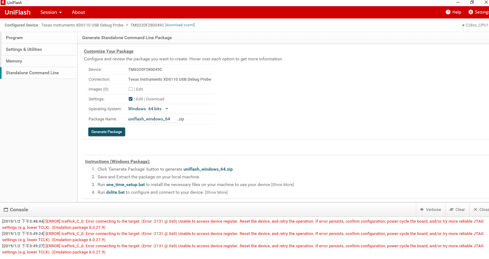

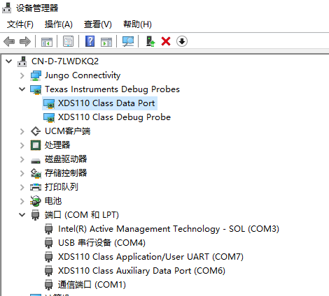

目前使用到280049C LaunchPad,使用默认的usb口仿真器,xds110.
驱动按照正常,我用的是win10,ccs版本为7.0.
仿真器调试显示错误是:
This error is generated by TI's USCIF driver or utilities.
The value is '-233' (0xffffff17).
The title is 'SC_ERR_PATH_BROKEN'.

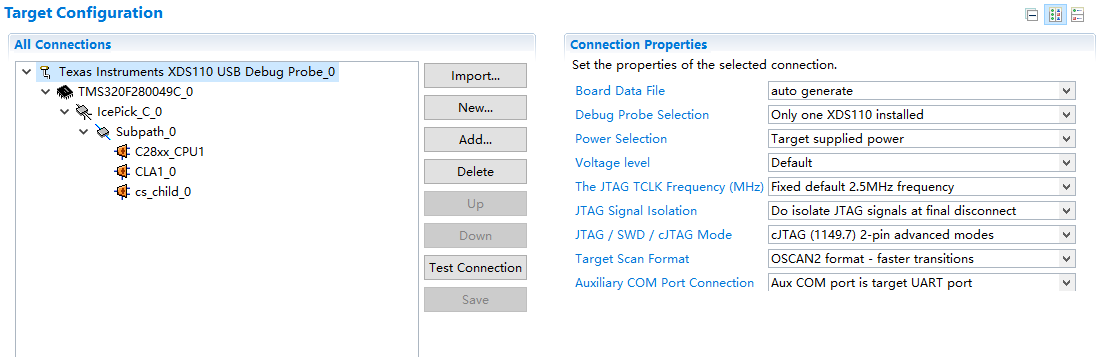

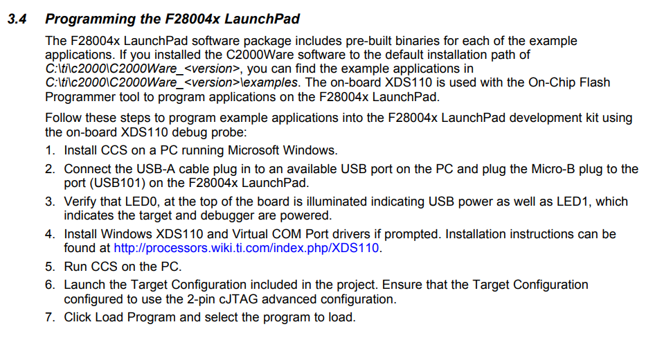

根据手册设置了:
cJTAG(1149.7)2-pin advance mode。
但仍然连接不了仿真器

根据手册设置了:
但仍然连接不了仿真器

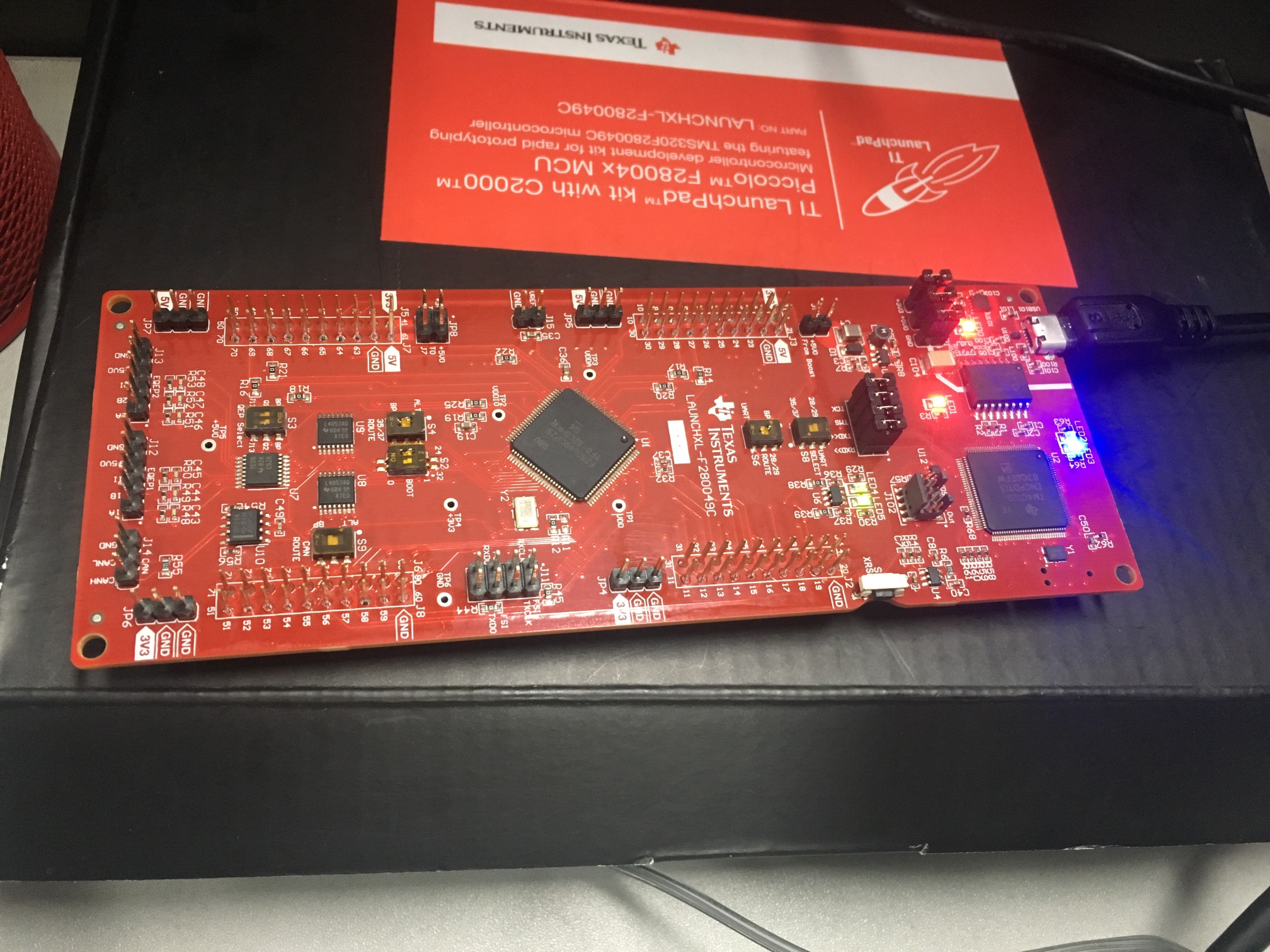

插上usb后,led0和led1均能点亮。
led4闪烁一段时间后,led5点亮,led3也是亮的。
板卡的连接情况如下:
