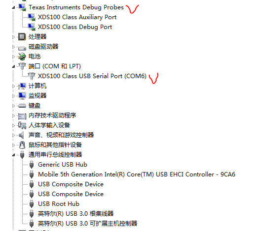

DRV8312-69M-KIT接上低压电和电机,打开GUI后连接出现如图所示,请问是什么原因?
  • DRV8312-69M-KIT套件接低压电后任务管理器如图所示:
    这个应该表明驱动是正确的,但是打开InstaSPIN_FOC_F2806xM/InstaSPIN_FOC_F2806xM.exe运行GUI后,连接时提示:
    这是什么原因啊,我是这个套件的初学者,希望TI员工帮忙解答下。谢谢!
  • 建议您启动 MotorWare.exe 并在左侧菜单中导航至 Resources > Inverters > DRV8312 EVM,然后按照“Kit Readme First”指南和“HW Guide”中的说明进行操作。
  • 你好 我是按照这些文档里说的去操作的,按键和开关的位置,接线都是按照文档说的去做的。低压通电后驱动显示的名称和手册上说的有点不对应,但是我在这个帖子里面找到了答案,我的是新版本驱动。processors.wiki.ti.com/.../XDS100
    看GUI提示框中的描述,应该是没有连接上硬件。第一次玩这个开发板和GUI,不太懂,需要上高压吗,GUI和评估板正常通讯的条件有哪些,GUI的安装和PC的系统有没有关系。希望得到回复,谢谢!
  • 驱动安装是正确的,控制板和驱动板都要接电源后通信才能正常。
  • 驱动安装是正确的,控制板和驱动板分别接通高低压电源,通信问题解决。
